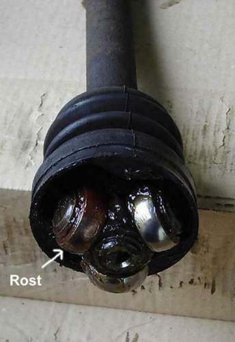

Ist die ATW !
Wenn du einschlägst, wird die ATW länger oder kürzer. Das wird dadurch bewerkstelligt, dass sich das Tripotengelenk, also der 3-Lager Stern, in seiner Laufbuchse verschiebt.
In deinem Fall ist der Tripotenbecher an dieser bewussten Stelle eingelaufen, und das Lager läuft nicht mehr rund. Wird nicht lange dauern, dann fängt der Focus beim Beschleunigen an, zu vibrieren.

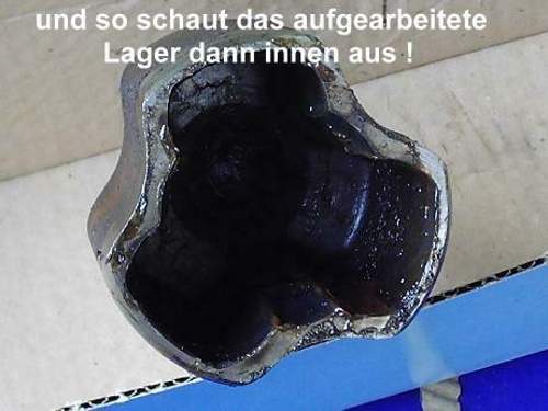

Ist die ATW !

kann ich das selber überprüfen ? dafür muss ich eig nur die Manschette runter machen und gucken ob ich so was ähnliches sehe wie auf diesen Bildern? und falls es wäre was sind die kosten grob ?

Eine "Sichtprüfung" oder auch durch Bewegung mit der Hand, so kann man keine Focus ATW prüfen 😁
Jedenfalls kann ich das nicht 😁
Je nachdem, wie die ATW steht, hat Sie zuviel Spiel, oder auch Keines 😁
Ein öffnen der Manschette bringt auch nichts, im Tripotenbecher herrscht schwarzes Fett vor ......da sieht man einen Dreck.😁
Um den Schaden am ausgelaufenen Tripotenbecher zu sehen, muss man Ihn auswaschen !
