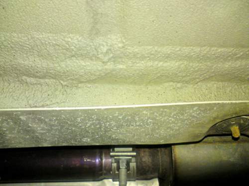

Danke und das bestätigt meine Wahrnehmung, der Vectra C hat 5 von 5 Punkten beim Rostschutz erhalten und so ist es auch. Der Mokka X ist dagegen schon bei weitem nicht mehr so effektiv geschützt. Wo beim Vectra C der noch der komplette Unterboden mit diesem dicken PVC versehen war, ist beim MokkaX das nur noch im Steinschlag gefährdeten Bereich so, der Rest hat Wachs oder nur Lack. Da wo nur Lack ist, kommt noch zusätzlich Wachs drauf.
Das heißt noch lange nicht, das der Wagen nicht rostet.
Also er war bei der Inzahlungsnahme bei Opel auf der Bühne und die haben sehr genau geschaut, der Unterboden war nach 12 Jahre ohne Beschädigungen, bis auf etwas Kantenrost am Hinterachsträger. Karosserie mäßig war garnichts, da lief wie gesagt der Wachs im Sommer noch aus den Löchern von Tür und Heckklappe. Der Vorderachsträger wurde ja mal vom FOH nachbehadelt, der sah wie neu aus, der Hinterachsträger wurde nie behandelt und hatte wie gesagt etwas Kantenrost.
Unten mal ein Bild, so war beim Vectra C der komplette Unterboden versiegelt und so sah der nach 11 Jahren noch aus.
