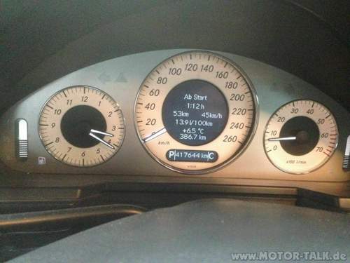

habe einen E500 bei KM Stand 417TKM umgebaut ... also warum sollte das technisch nicht gehen?
Benz-e500

@Diesel-Wiesl schrieb am 26. Januar 2015 um 11:14:24 Uhr:
Sorry wg OT, aber seit wann verkauft Mercedes denn Autos mit billigen digitalen Tankuhren?
