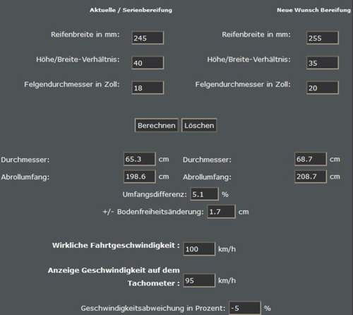

Hallo zusammen und zwar habe ich auf mein dicken 20 Zöller drauf mit 255/35 breite davor hatte ich 18 Zöller 245/40.
Jz stell ich mir die Frage ob es normal sei das seit dem ich 20 Zöller habe das Auto in der Endgeschwindigkeit um 20 km/h langsamer ist laut Tacho woran kann es liegen.

Zulässig wäre nur eine Erhöhung des Abrollumfangs von +1/-4% vom Serienreifen.
Hierbei kann/muss man alle Reifen aus dem CoC vergleichen.
Mit dem 225/50 R17 (der sicherlich bei vielen 4F drin steht) sind es nur noch +4,2% /...

Passt aber nicht!
Die Abweichung gegenüber den Serienrädern ist viel zu groß!
Siehe Anhang.
245/30/R20 wäre die richtige Größe, wenn das noch mit der Felgenbreite harmoniert.
Bitte gps-Messungen für solche Vergleiche machen, der Tachowert hängt zu stark vom Raddurchmesser ab.
