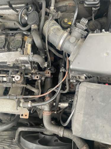

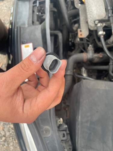

Ich find den gerade nicht bei mir. Kannst du mir weiterhelfen?
@pingpong106 schrieb am 12. Mai 2022 um 17:26:29 Uhr:
Ja genau, es ist der Kühlmitteltemperaturgeber.
Das hier oder?
Jap.. das ist er. Bei mir hat er 4 Pins, er liegt bei dir scheinbar an derselben Stelle wie bei meinem Fahrzeug. Also die Stelle genau in der Mitte deines ersten Bildes. Genau, bestelle dir einen Neuen und teste das aus.
Ich nehme mal an, dass bei dir beim Abnehmen des Steckers Kühlflüssigkeit ausgetreten ist. Denn wenn nicht, dann liegt das Problem vielleicht an zu wenig Kühlflüssigkeit. Kühlflüssigkeitsstand funktioniert bei deinem Fahrzeug?
