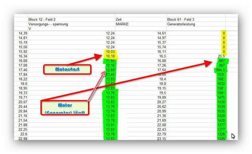

Hallo, leider musste ich erstmal unterwegs sein und Auto lasse ich nun erstmal abkühlen. Leider ist mir am Vormittag 2x der Motor beim Rückwärtsgang ausgegangen und einmal nur beim rollen lassen auf dem Parkplatz. Anbei das Log der Batterie Spannung die bricht einmal komplett zusammen. Was sagt ihr ? Fehlerspeicher ist dazu nichts.
Das File kann ich nicht öffnen. Du kannst auch gerne die csv hier reinstellen. Das ist für mich kein Problem, diese Files zu öffnen.
Wenn aber die Spannung einbricht, dass hast Du eine mögliche Ursache für den Zusammenbruch des Raildrucks. Wenn nämlich das Druckregelventil in der Rail spannungslos wird, öffnet es die Rail meiner Meinung nach, was den Druck in den Keller stürzen lässt.

ich konnte es öffnen, es sieht so aus als ob die Spannung beim Motorstart auf 10,x Volt absinkt und dann wieder ansteigt wenn der Generator Leistung bringt. Die Batterie schwächelt wohl ein wenig aber es ist meiner Meinung nach noch nicht bedenklich und sicher kein Grund dafür das der Motor ausgeht.

Das Log sagt genau das, was Du bereits hier gepostet hattest. Ein Zusammenbruch der Spannung für über 5 Sekunden. Wenn der Generator ausgefallen wäre, hätte der Akku die Bordspannung halten müssen. Zwar auf etwas geringerem Level, aber dennoch über 12 Volt. War aber nicht. Daher ist es irgendwas "komisches". Kontaktproblem.
Fällt die LiMa aus, stützt der Akku. Fällt der Akku aus, dann stützt eigentlich die LiMa.
