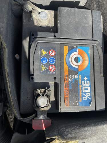

Kennt jemand die Batterie , die drin ist bei ihm ?
Hatte die so übernommen mit dem Peugeot.
Sollte ich die wechseln ?
Wie alt die ist keine Ahnung

Die schlechte Nachricht: die Batterie wird es nicht sein.
Wenn ein Motor einmal läuft, braucht er die Batterie nämlich gar nicht mehr zum weiterlaufen.
Ist denn zwischendurch die gelbe Motorlampe angegangen, nachdem er dir ausgegangen ist?
Kann jetzt sehr vieles sein, vermutlich wird sich dein Fehler aber irgendwo in der Kraftstoffzufuhr oder der Motorelektrik, bzw Sensorik befinden. Das ließe sich aber alles auslesen, das sollte das Auto normalerweise merken.
Wenn's ganz blöd läuft ist ein korrodierter Stecker oder ein gebrochenes Kabel der Übeltäter, das ist dann grausame Sucherei.
