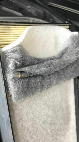

Auto frisch von Inspektion , BMW Niederlassung
BMW 5er F10
So sieht es wohl aus wenn Premiumarbeit verrichtet wird bei BMW mittlerweile .

Aber aus welchem Grund hast du das überhaupt kontrolliert?
Hab bald TÜV nächste Woche und hab eine eigene Durchsicht noch gemacht.
Außerdem kam im FS , LMM zu berechnete Luft zu niedrig .
PS : Weil hier oft diskutiert wird zur Zeit , das die Luftfilter wohl einen anderen Hersteller haben von BMW , der hier ist von Mahle mit BMW Logo drauf .
Nur die Montage sollte dringend geübt werden von den Mechanikern .

Bei meinem Wechsel letzte Woche war die innenliegende Schaumstoffauskleidung im Luftfilterkasten umgeklappt und lag schön vor der Einlassöffnung in der unteren Kastenhälfte.
Mal davon ab, dass das eigentlich leicht von der Hand gehen sollte, finde ich die Konstruktion beim B47 ziemlich bescheiden.
Aber den Vogel schießt in meinen Augen immer noch der 320d M47TU Motor ab, wo man den halben Motor für den Luftfilter auseinandernehmen musste.

Ich kontrolliere immer nach jedem Besuch bei Freundlichen mein Fzg und es musste bis jetzt zur 80% immer nachgebessert werden, traurig aber Wahr. Entweder können die Mechaniker nichts oder wollen nichts mehr machen. Evtl mit der Einstellung ist ja net mein Auto, scheiss egal der Kunde wird es schon net prüfen.
Was lange hält bringt kein Geld.
Bei dem 1er der in der NL zur Unfallinstandsetzung eines Schadens vorn rechts war (KotflügelScheinwerfer Innenradkasten Haube etc neu) wurde keine Achsvermessung gemacht. Ich musste mir erst einen neuen Reifen zu Klump fahren bis man mal nachgemessen hat. Kein Ersatz für das Rad, keine Entschuldigung...nichts.
Beim Vertragshändler mit dem F11 Hinterreifen erneuern lassen und Explizit gesagt...neue RDKS weil 7 Jahre alt. Voll abgerechnet, RDKS nicht mit getauscht...das schärfste...der Meister wollte mir einreden dass das Fahrzeug gar keine RDKS hat sondern nur Raddrehzahlen vergleicht. Nachdem ich ihm das Gegenteil bewiesen hab hat er die Reifen nochmal runter gemacht und die RDKS getauscht...man kanns ja mal versuchen...
Nie wieder BMW Service
