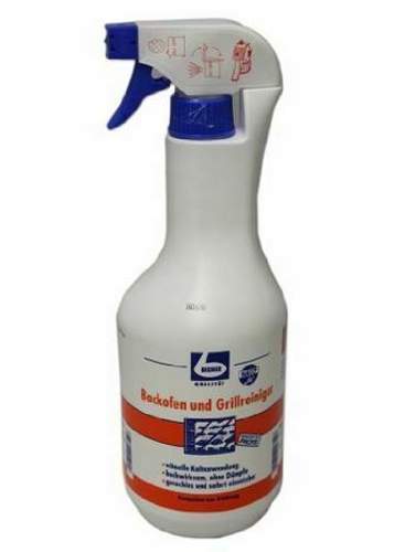

@Obiwan84 schrieb am 10. September 2015 um 17:00:45 Uhr:
mit anständigen Scheibenreiniger
Gibt's da irgendwelche Produktempfehlungen? Machst du das mit normalem Glasreiniger (a la Frosch, Sidolin & Co) oder nimmst du eher was Stärkeres (bspw.
Becher
Grillreiniger? Was habt ihr auf euren Scheiben?
