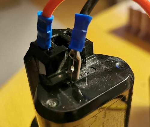

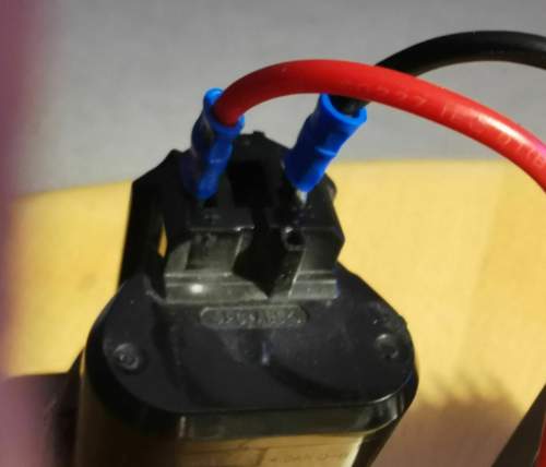

Bin mit dem PKW im Süden unterwegs und wollte meine Kompressor Kühlbox und eine elektrische Pumpe zum SUP aufblasen weiter nutzen.
Mit 2 Akkus und Ladegerät bin ich praktisch autark. (Lade im Hotel/Pension über 230v)
Kühlbox schaft 8 Stunden bei 5 Grad mit einem Akku(5Amp,18V).
Pumpe schaft Tandem SUP 3mal aufzupumen. Akkus werden dabei nie komplett leer und nicht mal warm.
Der step-down Wandler läuft auch mit meinem 36 Volt Rasenmaeher Akku.

Anstatt zwei teure 18v 5Ah Akkus mit Ladegerät und Umwandler zu kaufen, kann man sich auch nen günstigen Gel Akku - der ohnehin 12v hat - mit 50 - 60Ah und nem Ladegerät ins Auto stellen. Man hat mehr Power und brauch keinen Umwandler.
Deine Konstrukt lohnt sich nur, wenn man eh schon ein Bosch Pro Akkusystem zuhause hat.
Es ist vollkommen egal ob es ein Bosch Pro Akku oder die Version von Aldi ist.
Alle heutigen 18v Systeme haben Steckkontakte die man anzapfen kann.
Einen 25Kg Gel Akku Richtung Strand zu Schleppen (und dann zum Laden in die Unterkunft) ist nicht so mein Ding.
Der Akku plus Wandler wiegt 1Kg bei Kosten von 10 bis 30 €.
Noch einfacher wäre es ein 12v System zu verwenden, aber da sind die Kontakte sehr unglücklich gestaltet.
manchmal reicht halt ein üblicher Li-Geräte-Akku mit um die 20V, den man sowieso hat.
Das Ladegerät dazu hat man dann i.d.R. auch.....
Außer einem günstigeren 24V/12V-Step-Down-Wandler (unter 20€) braucht am dann für die kurzeitigere Versorgung von 12V-Verbrauchern nichts zusätzlich.
Den Akku plus Ladegerät haben viele Camper für die Akkubohrmaschine ohnehin dabei.
Li-Akkus sind deutlich unproblematischer, können z.B. teilentladen eine lange Zeit herum liegen ohne Schaden zu nehmen, als Blei-Akkus und ihre Kapazität kann annähernd vollständig genutzt werden.
Wenn man nur LED-Licht und Pumpe für z.B. 2 Tage versorgen will, reicht so eine Ausrüstung.
Also schlecht finde ich diese Idee nicht. Und die meisten Hobby Handwerker haben mittlerweile ein bis zwei akkupaks zuhause inkl Ladegerät. Und es scheint vielfältig nutzbar. Also vielen Dank für diese Idee!
Kann man z.B. auch gut dazu nutzen, die STVZO-Beleuchtung des Anhängers, ohne dass ein Auto und ein Helfer vorhanden ist, zu testen.

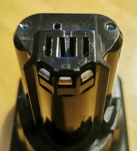

Hab mir das 12v System von Bosch nochmal genauer angeschaut.
Die vermeintlich unglücklich gestaltente Kontakte sind nur die zum Laden bzw Temperatur Überwachung.
Die 2 wichtigen Kontakte passen perfekt zu Standard "Männchen" Kabelschuhen.
Im Prinzip perfekt um einige Verbraucher autark mit 12v zu Speisen.
Ich denke bei Aldi/Lidl etc sieht es ähnlich aus. Kein Grund mit 18v Akkus zu arbeiten...
