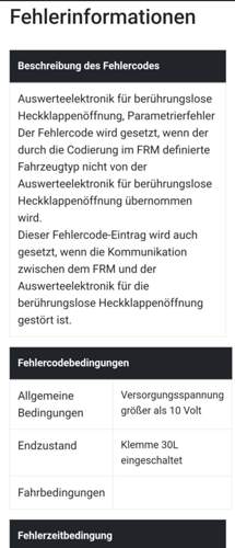

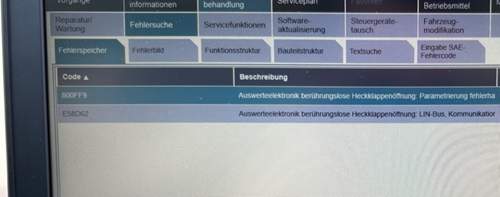

Bei meinem dicken (F11 530xd LCI BJ. 2016) ist der Fehler vorhanden.
Die Heckklappe geht nicht auf über den Fußtritt :D
Hat jemand zufällig den Fehler schonmal gehabt ?
Oder kann mir einer weiter helfen :)
Für jede Info bin ich dankbar.
Schönes Wochenende
1 Antworten
Fehlerinfo 800FF9
