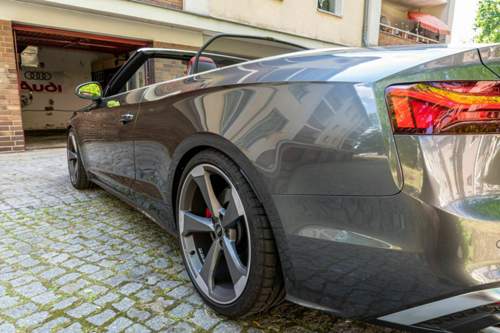

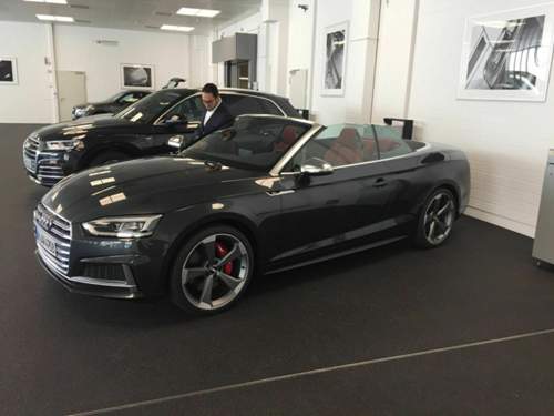

Die Flaps haben doch nichts mit schleifen zu tun, die sind immer dann vorgeschrieben wenn das Rad zu weit aus dem Radkasten heraus schaut. Mein S hatte die Dinger schon ab Werk montiert und eingetragen weil ich die 9x20 ET34 mit 265/30/20 bestellt hatte.
Und ABEs sind eh überbewertet weil die generell nur gültig sind wenn alles andere Original ist. Da man sich ja aber meist eine Kombination aus Felgen, Tieferlegung und ggf. Spurplatten zusammenstellt kommt man eh nicht um eine Abnahme herum.
@need4speed schrieb am 5. August 2021 um 22:38:15 Uhr:
Ach, die flaps gibt es original von Audi? Hast Du vielleicht ein Foto davon?
Hier sieht man sie ganz gut. Ich finde die zwar nicht wirklich hübsch aber auch nicht hässlich genug um sie zu demontieren und Ärger mit der Rennleitung zu provozieren :)
Flaps
Danke, prima! Aber die fingerlangen Plastikstreifen haben doch kaum eine Wirkung, oder? Wenn´s hilft kommen die gern dran.
Vieles was vorgeschrieben ist macht in der Praxis nur bedingt Sinn ... :)
Wobei natürlich der Wagen als er vom Band lief noch 24 mm höher war und die Räder 12 mm weiter im Radkasten waren. Ich hatte bei Eintragung von Federn und Platten etwas Sorge, dass dem Prüfer die Teile auch zu wenig abdecken. Hat ihn aber zum Glück nicht gestört,

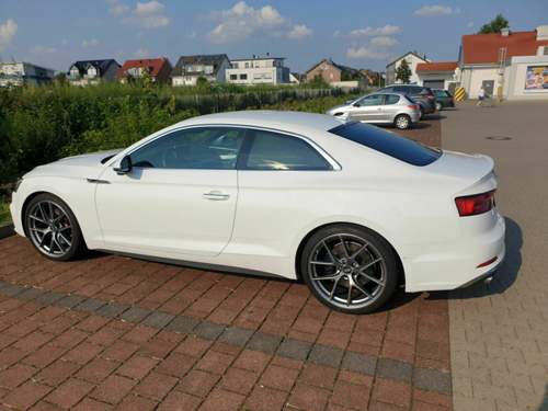

Soooooooooooooo, nachdem ich Euretwegen die letzten Tage nicht habe schlafen können, habe ich den Wagen heute morgen zum Sachverständigen geschafft und den Radsatz am Objekt begutachten lassen.
Fazit: BBS CI-R 9X20 ET25 mit 265/30R20 wurde anstandslos und ohne Auflagen abgenommen.
Der Prüfer sagte aber auch, dies wäre hinsichtlich ET25 und Reifenbreite 265 an der absoluten Grenze des abnahmefähigen ohne Änderungen. Aber der S5 mit diesen Rädern wäre halt zu schön, um ihn mit Flaps zu verschandeln. :D:D:D
