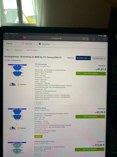

ich hab ne wahrscheinlich simple frage
Woher weiß ich welche bremsbeläge ich brauche??
Ez 12/2014
3 Antworten
VIN hier eingeben und nach OEM Nummer schauen
https://www.leebmann24.de/bmw-ersatzteile/
Themenstarteram 27. Oktober 2023 um 20:33
Alles klar.
Danke

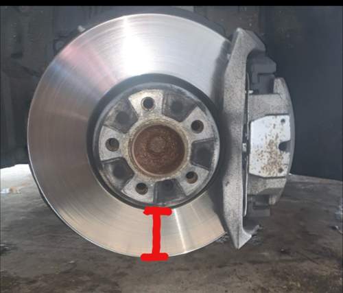

Falls du dann immer noch 2 zur Auswahl hast, Höhe der Belege ist gleich höhe der Bremsfläche an den Scheiben. Siehe Foto
Da dann die 79,2 oder 68,4 mm
