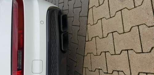

Hallo Leute,
Mir gefällt meine Quh zwar sehr, nur diese hässlichen Auspuffblenden sind mir ein Dorn im Auge. Hat jemand von Euch diese bereits ausgetauscht, dann bitte zeigt doch die Fotos.
Persönlich finde ich die vom sq7 sehr schön, lassen diese sich verbauen?

Ich hätte zwar normale Q7 Blenden aber wenn ich für die SQ7 Blenden am Diffusor rumschnippeln muss bin ich raus, sorry.
@Bezel schrieb am 10. März 2017 um 15:28:38 Uhr:

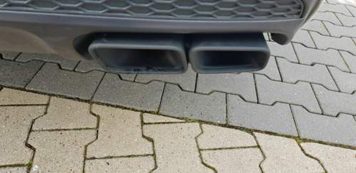

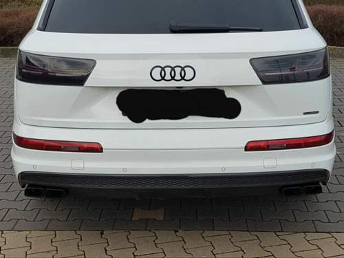

habe heute bei Fa. Stüber die original SQ7 Auspuffblenden wechseln lassen.
Bestellt hatte ich die bei K-Elektronik.
Anbauzeit ca.2Std.
Pulverbeschichtete Blenden von k-elektronik 499,-€ plus Versand.
Fa.Stüber 200,-€.
Hi, könntest du mir die genau Adresse von der Fa.Stüber durchgeben?
Lg
Beim Umbau keine Probleme gehabt. Nix schnippeln oder Basteln. Es sind die originalen SQ7 Blenden schwarz gepulvert von K - Electronic. Zwar teuer, aber top.......
am 31. August 2020 um 20:00
Ich sehe bei meinem Q7 bei den originalen Auspuffblenden eine Schelle wo diese montiert sind. Hast du die SQ7 Blenden einfach so getauscht?
Wenn ja, wo hast du diese bestellt??
