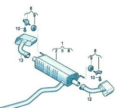

ad SQ7-Auspuffblenden an der normalen Kuh: anbei die "Teilegrafiken" von Q/SQ. Wie zu sehen, sind da schon eklatante Unterschiede.
Als Laie fallen mir da nur zwei "Lösungen" ein, wenn ich mir das betrachte, nämlich die Doppelblende nur mit einer Öffnung am Endrohr des Q7 anzubringen... ob das so einfach geht, bezweifle ich. Zweite und aufwändigere Alternative wäre, für die Doppelblende einen "Adapter 2 auf 1" zu basteln (Art Y-Rohr) und diesen zwischen das eine Auspuffrohr des Q7 (Nr 12 & 13 in der Abbildung) und den beiden "Anschlussöffnungen" der Doppelblende einzuschweißen.... damit könnte man wohl auch allfällige Längen- und Positionsausgleiche durchführen, damit das am Ende perfekt in den Diffusor passt.
Daher: schön, wenn hier Photos von Endlösungen gezeigt werden (die ja auch gut aussehen) - fein wäre es, wenn jemand auch im Detail berichten würde, wie er (oder sein Ausführender) die SQ7-Doppelblenden an das eine Q7-Rohr angebracht hat 😎

Hallo Michael,
die TN entsprechen wahrscheinlich der NR 13/14 in der Abbildung - im Ggsatz zu den originalen Q7 Blenden, wo das abgehende Rohr bereits Teil der Endblende ist. Danke für die Recherche! Jetzt warten wir mal auf eine Schritt-für-Schritt Umbau Anleitung 😁
