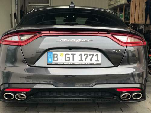

Ich habe mir vor dem 'Umlabeln' die Garage eingeheizt und dann mit Zahnseide alle ungewollten KIA Embelem beseitigt. Ging relativ einfach und war innerhalb von 15 Minuten erledigt. Danach mit dem Daumen die Klebereste vom Heck 'radiert' und anschliessend mit mit der Maschine poliert. Das Aufbringen und Ausrichten des Schriftzuges habe ich gem. Youtube-Video mit der Schaumstoff-Schablone gemacht. Auf das verschliessen der Löcher habe ich verzichtet, da sie ja von dem Schriftzug abgedeckt werden.
Voller Freude über das Ergebnis (Foto) dann mit dem Daumen-'Radierer' ran an die Fahrzeug-Front. Allerdings hat sich hier mit dem Kleberesten auch der Lack gelöst, runter bis auf den Kunststoff :eek:. Da das original Kia Logo oval ist, kann man den Lackschaden deutlich links und rechts sehen, wenn das runde E-Logo aufgeklebt wird :(. Ich bin dann erstmal wieder zurück auf das Original gegangen und überlege nun, ob ich die Front dann nicht gleich vollständig cleanen lasse. Da der Lack beim Stinger ja Thema ist, hat jemand evtl schon ähnliche Erfahrungen gemacht?

Hinten
