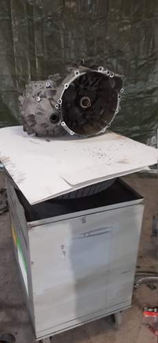

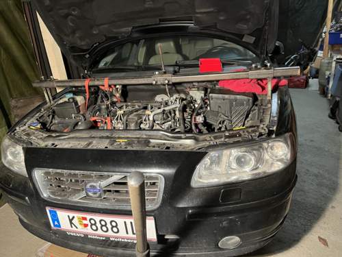

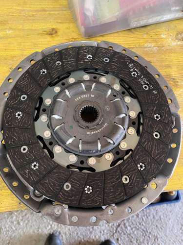

Im Anhang einige Bilder meines letzten Tausches, das Bild mit dem Werkzeug hab ich leider im Moment nicht gefunden - den hab ich wirklich am Boden gemacht. 2009er S60 D5
PS: übrigens, die "neue" Kupplung hab ich via VIDA rausgesucht und dann die Komponenten LUK bestellt. Das sind im Prinzip die Selben, es steht auf der Originalen auch LUK drauf. In dem Fall war das erst etwas komisch, die neue Kupplung sah etwas "anders" aus - hab dann weiter recherchiert.... der Wagen hatte bei der Auslieferung 125ps, also die gedrosselte Variante des 200ps D5 Motors. Da haben die eine "kleinere" Kupplung verbaut, als Ersatzteil (egal ob VOLVO oder Aftermarket) gibt es dann nur die große 200ps Variante.
Hier noch ein paar Impressionen meinerseits.

Von der Scheibendicke her wäre sie noch gut gewesen, beim Anfahren hatte ich aber das Gefühl, dass die Kupplung recht spät richtig greift. Zudem liessen sich die Gänge manchmal schwer einlegen. Getriebeöl wurde schon paar Mal gewechselt.
Jetzt gehen die Gänge wieder wie bei einem Neuwagen rein.

Einziges Spezialwerkzeug war die Motorenbrücke.
