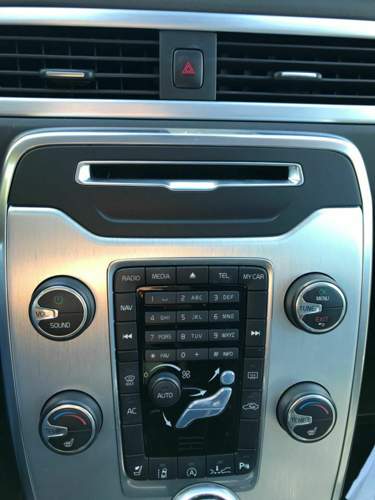

Hallo
gibt es die schwarze Blende auch in silber?
Mit der alten Konsole in Schwarz sah es ja gut aus, nicht aber mit der neuen🙁
Die Blende gibt es nur aus schwarzem Kunststoff.
Also lackieren oder foliieren wäre da nötig.
