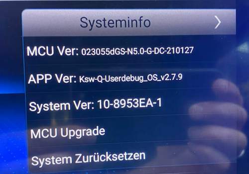

Welche Quelle habt ihr denn für Firmware Updates? Meinen Softwarestand sehr ihr im Anhang.
Kümmert ihr euch generell um updates oder nach dem Motto "läuft, wird nicht mehr angefasst"?
Sven
Softwarestand Android Display
@Special2k3 ..ich probiere gerne aus, daher aktualisiere ich regelmäßig die drei Dateien, Firmware, factory_config und die MCU. Als Quelle benutze ich Discord
https://discord.gg/EP8QTmqs
Doch Obacht bei der Firmware, die 3.0.4 sollte nicht installiert werden, da die Android Einheit „geschrottet“ werden kann.
Wird aber auch in den Anleitungen auf Discord beschrieben.

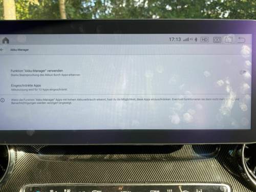

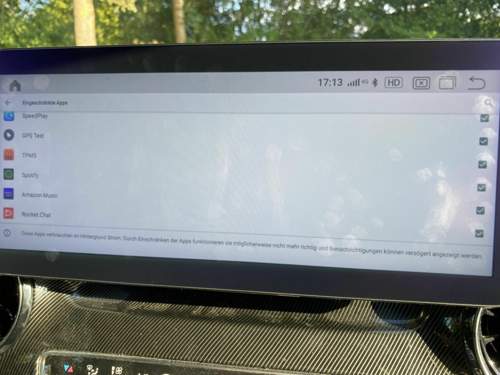

Nachdem ich nun einige Tage mit dem Android System unterwegs bin, stört mich folgende Situation doch minimal:
Wenn ich Amazon Music oder Spotify starte, bekomme ich die Meldung, dass ich für die Apps die Hintergrundaktivität erlauben sollte. Das mache ich dann auch in den Systemeinstellungen unter „Akku“ (siehe Bild im Anhang). Allerdings werden diese Einstellungen scheinbar nicht gespeichert und nach einem Neustart (Motor aus und Motor wieder ab) sind die Energiespareinstellungen wieder gesetzt.
Ich habe etwas das Gefühl, es scheitert an meinen Android Skills.
Wenn ich den Rückwärtsgang einlege startet die Kamera automatisch. So weit, so gut. Wenn ich aber über Amazon Music oder Spotify Musik höre, springt das System von der Rückfahrkamera immer wieder für ein paar Sekunden in die Android Oberfläche und dann wieder zurück zur Kamera Ansicht. Also irgendwie „triggert“ die Amazon oder Spotify App scheinbar das Android sich wieder aktiv zu schalten. Eventuell hängt dies direkt mit den Energieeinstellungen im Android zusammen.
Wäre mal spannend zu wissen, ob das bei euch auch so ist und ob ihr eventuell sogar eine Lösung habe.
