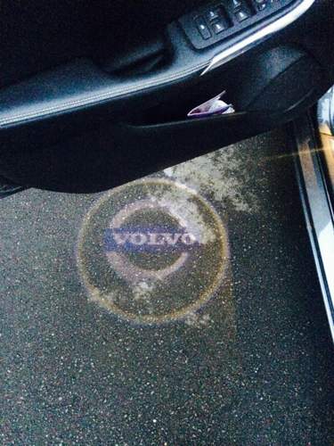

Hallo zusammen.
Ich wollte die Farbe der Ausstiegsbeleuchtung ändern.
Nun ist das ganze nicht einfach mit einer neuen LED getan, da das ganze ein fertiges System von Volvo ist.
Und statt einer "einfachen" 2 poligen Lösung, hat die dort verbaute LED einen 3 Poligen Anschluss.
Weiß ggf jemand, ob es trotzdem möglich ist, dort im Zweifel ein 2 Poliges Eingenbausystel zu installieren???

Da es sich vermutlich nicht um eine mehrfarbige Diode handelt, dient der 3. Pin m.E. entweder als Kühlpin (da sehr leistungsstarke Dioden aktiv oder passiv gekühlt werden müssen) und/oder er überträgt ein weiteres Signal ins System mit dessen Hilfe Funktionsstörungen der Diode hinterlegt werden können..
Themenstarteram 18. Mai 2015 um 19:36
Weißt du ggf, welche Farbe + und - haben??
Den 3. könnte ich ja mal versuchen zu ignorieren.
I.d.R. werden die Pole von der Länge der Pins vorgegeben, siehe hier
Anode, lang, +
Kathode, kurz -
Ich wäre aber vorsichtig, weil Du eben nicht weißt was der 3 Pin macht. Du brauchst auch die richtige Diode weil sonst ggf. nichts leuchtet oder die Diode abraucht. Ich vermute mal, dass die von Volvo verwendete Diode relativ kräftig ist bzw. "viel" Spannung anliegt, damit das Licht schön hell wird. Daher vermutlich auch der 3. Pin, weil leistungsstarke Dioden relativ viel Hitze erzeugen können.

Ich wollte mir gerne das Volvo als Ausstiegsbeleuchtung montieren.
Dass am Auto plötzlich ein 3 poliger Anschluss sitzt, hatte mich leider etwas überrascht.
Leider doch nicht so "Plug and Play" wie gehofft.
am 19. Mai 2015 um 13:35
da ist 1x Plus und 2x Minus
sieh http://www.drive2.ru/l/4860692/
Die 2. Masseleitung ist der Dimmer. - Wir alles Masse-geschaltet.

achja wichtig: wenn du etwas durchmessen willst; nur per Multimeter, nicht mit der Prüflampe. Die grillt dir das Steuergerät ... das ist wörtlich zu nehmen ;)

So.
Volvo-Logo ausstiegsbeleuchtung ist montiert und funktioniert.
Fotos folgen heute Abend.
Themenstarteram 23. Mai 2015 um 19:20
So.
Hier das versprochene Bild.
Noch nicht ganz dunkel, aber trotzdem schon gut zu erkennen.
