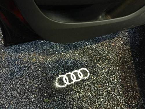

Hier mal ein bild
@brabus:
Sind das die originalen Ausstiegsleuchten?

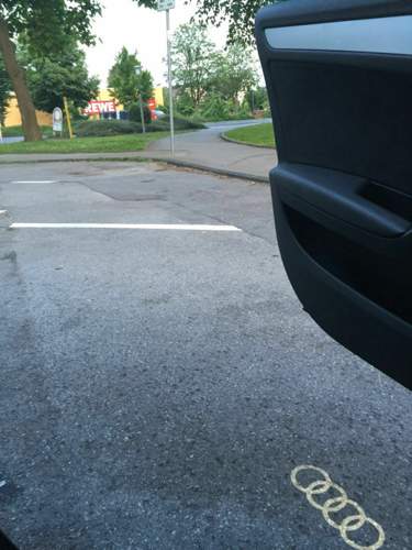

Ist das Bild bei normalen Lichtverhältnissen Tagsüber aufgenommen wurden?
Diese Ausstiegsleuchten sehen auf alle Fälle besser aus als die für 25eus aus der Bucht^^
@kesselpower ja das sind die Originalen! Das Foto hab ich bei dämmerung gemacht, jedoch erkennt man das Logo sogar Tagsüber, jedoch natürlich viel schwächer. Die Lichtfarbe ist super, 5000k würd ich sagen!

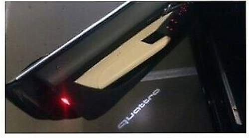

Für hinten warte ich noch bis die quattro Logos raus kommen.
Die habe ich bestellt und muss ebenfalls noch warten :mad:. Im Teilekatalog sah der Schriftzug vielversprechend aus.
Quattro
Ich habe am 7.5. bestellt und warte immer noch drauf....hoffentlich sind meine bald da.
Krass, dass die bei Deinem freundlichen auf Lager sind...

die sehen extrem hell aus!

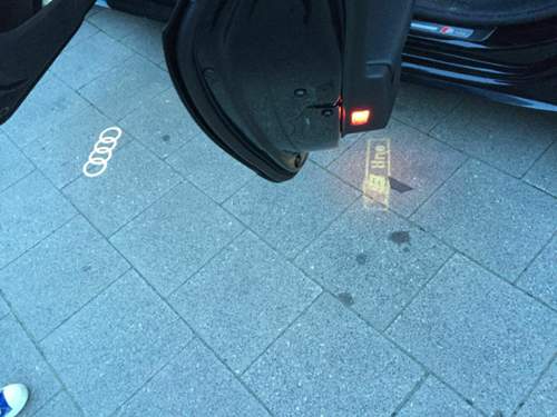

Hier nochmal paar Bilder wo man genau die Qualität und auch einen direkten Vergleich sieht!

Tolles Vergleichsbild, dafür sind vier Türen echt praktisch ;-)
