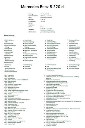

Sodala, liebe W247 Gemeinde,
ich wollte nur sagen, dass der Wagen nun "mein" ist. :)
In einigen Wochen werde ich ihn in Empfang nehmen.
Ich möchte mich hiermit ganz herzlichst für Eure Hilfe und Eure Zeit bedanken. :)
Die technischen Daten sind im Anhang.
Beste Grüße,
Stefan
Technische Daten
