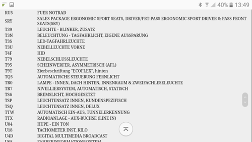

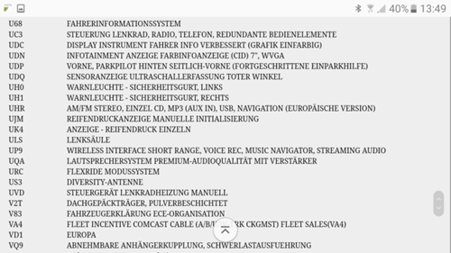

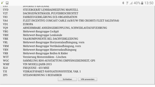

kann mir jemand eventuell die Ausstattung anhand der Fahrgestellnummer sagen?
Ich finde leider nichts genaues.
Vielen Dank und ein schöne Weihnachtsfest
Fahrgestellnummer ist WOLPD8E68F8041676
19 Antworten
Falls es zu unübersichtilich ist, schicke ich es nochmal als PDF ;)

8
7
6
+5
Super, ??
Vielen Dank und ein frohes Weihnachtsfest
PDF wäre echt super, wenn es keine Umstände macht.
DANKE
Kein Problem, musste nur an den Rechner. Vom Handy komme ich nicht ans PDF ran. Dein Auto wurde übrigens am 17.02.2015 gebaut. ;)
Danke, dir auch ein frohes Fest.
