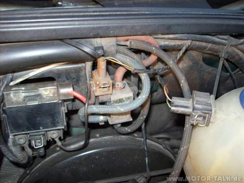

Hallo Eiche,
Wo finde ich denn das Realies N75 für die Ladedruckregelung?
Du hast es selber schon geschrieben:
Der dünne blaue Schlauch von dieser Dose bis zu einem Realies ...
Es ist übrigens kein
Relais
, sondern ein Magnetventil.
Grüße Klaus
Ja, genau, das Teil mit dem blauen Schlauch.

Ladedruck-regelventil
