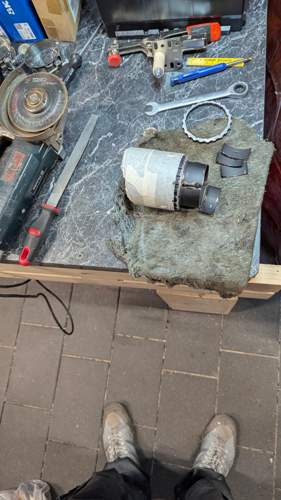

Bis das soweit ist, konnte ich heute die neuen Blenden an den Endrohren festmachen. Hatte etwas gedauert - da die Rohre nicht den richtigen Abstand hatten.
Bild #211450495
Bild #211450498
Hi, hast du die Endrohre auf den Original Endtopf gemacht? Wenn ja von welcher Firma sind die Endrohre ? Vielleicht hast du einen link für mich und was musstest du dafür verändern ?
Die Endrohre unter der Serienblende vergrößern sich von 55 auf 66mm Außendurchmesser. Entsprechend aufpass bei Bestellung. Teile vom lieben AliExpress: 24,79€ / St (=50,-) + Versand 15,80 = ca. 65 -70,-Tacken.
https://a.aliexpress.com/_EI7YwYC Die Materialzusammensetzung ist - Edel(?)- Stahlrohr + gefräster Alu Käfig + KU-Rohr (Carbon-design). Schwarzer Lack ist fürchterlich - werde sehn wie lang der hält, weil Untergrund nich behandelt. Alternativ sandstrahlen + Einbrennlack. Problem ist der Abstand der Serienrohre zueinander - dazwischen müssen min. 25mm sein /Serie 18mm. Aufweiten geht mit: https://amzn.eu/d/9dMDtLP oder ähnlich. Sons passt das nich. Und mann darf das fahren: stehen 1cm weniger raus, als Fhz-Länge (erlaubt), nicht verschweißt (sondern geschraubt), Endrohrdurchm. = Innendurchm. Blende (kein Trichtereffekt). Ja - viel Bastelwerk - habe in D einen Anbieter gesehen der die Teile original für 260,-/Fhz vertickt - sonst niemand. Mir gefällts - Jetlook halt...

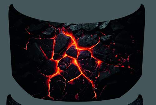

Wohl an - das Design für den Digi-Druck der Haube steht. Termin ist diese Wo DO - danach gibbet Bildchen...

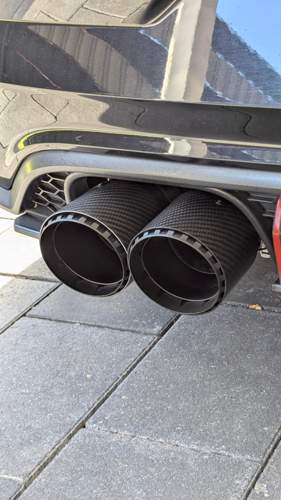

...habe noch etwas nachgearbeitet - war doch etwas zu weit draussen / nun 2,5cm ab. Ich finde jetz ist das stimmig.
Bild #211453903
Bild #211453906
Bild #211453909
Wesentlich besser 🙂

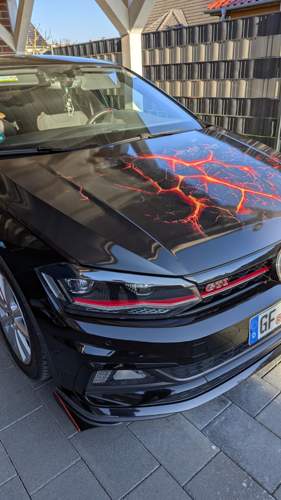

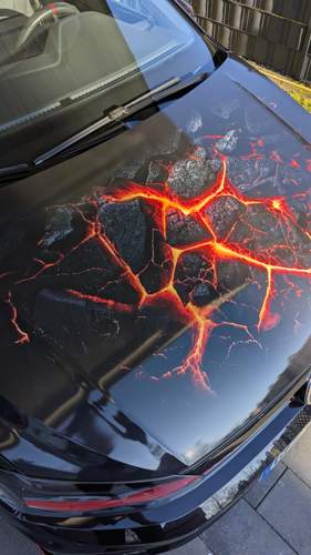

...heute abgeholt - hier ist der Digi-Druck auf der Haube.
Bild #211456594
Bild #211456597
