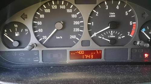

Hallo
Wenn kein Sensor dran ist zeigt die KI -40 Grad an, bei +50 liegt ein Kurzschluss vor......
Gruß Stormy

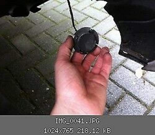

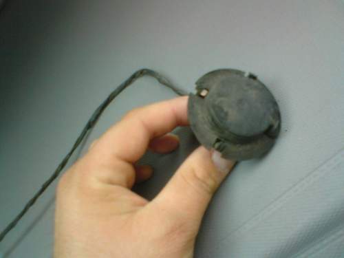

So sieht er aus wenn er nur da hängt und nicht eingeclipst ist..
Ok, dann ist bei meinem wohl das Kabel abgerissen und somit ist ein Kurzschluß entstanden.
Danke

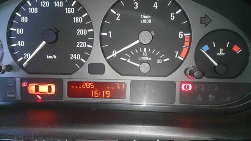

Hi. Ich konnte mal das KI mit Inpa auslesen.
Da stand
Außentemperatursensor Kurzschluss gegen U-Batt
Was kann das sein.
