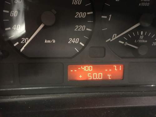

Das zeigt mein Tacho im Geheimmenü
Und das zeigt auch der BC.
Kurzschluss muss trotzdem erst mal ausgeschlossen werden.
Kann ich auch einen Kurzschluss im Tacho haben?
Oder muss so ein Tacho programmiert werden?
