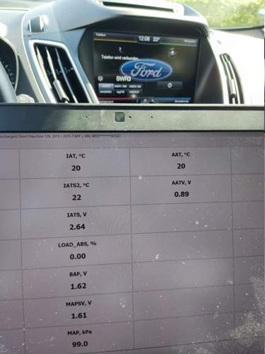

ich hoffe du kannst mir weiterhelfen. Ich musste bei einem G-CMAX BJ 10/2015 den rechten Außenspiegel wechseln nachdem der Klappmechanismus nicht mehr ging durch einen gebrauchten 2019 Herstellung. Leider wird die Außentemperatur seitdem mit 9 Grad zu hoch im Display angezeigt. Bei diesem Modell ist der Außentemperatursensor auch im Spiegel verbaut. Muss man im PCM irgendwelche Werte zurücksetzen? Über Forscan hat AAT mit 21 Grad im PCM einen plausiblen Wert ohne Offset, die Sensorspannung liegt um die 1 V im PCM. Ein Fehler ist nicht hinterlegt.
Man sollte mit dem Fahrzeug mal fahren. Die Außentemperatur wird schneller aktualisiert bei einer Fahrgeschwindigkeit über 50 km/h, bei einer Fahrzeit von einigen Minuten. Also fahre mal ganz normal und bewerte die Temperatur dann neu. Eine zu hohe Außentemperatur Anzeige kann natürlich auch entstehen wenn in den Steckverbindern ein zu hoher Übergangswiderstand vorhanden ist. Es ist ja ein NCT Sensor.
Das ist mir bewusst. Meine Frau fährt aber schon eine Woche jetzt damit. Die Temperatur ändert sich entsprechend der Änderung der Außentemperatur aber der Offset von ca 9 Grad zu hoch bleibt leider
Dann muss wohl die Türverkleidung nochmal ab. Sind die Sensor selbst auch anfällig? Also das der NTC nicht komplett kaputt geht sondern nur etwas davon driftet?
Ich verstehe aber auch nicht wo das PCM den plausiblen Wert her hat, die Ansaugluft Temperatur ist deutlich höher

@mechanic74 ich hoffe du kannst mir weiterhelfen. Ich musste bei einem G-CMAX BJ 10/2015 den rechten Außenspiegel wechseln nachdem der Klappmechanismus nicht mehr ging durch einen gebrauchten 2019 Herstellung. Leider wird die Außentemperatur seitdem mit 9 Grad zu hoch im Display angezeigt. Bei diesem Modell ist der Außentemperatursensor auch im Spiegel verbaut. Muss man im PCM irgendwelche Werte zurücksetzen? Über Forscan hat AAT mit 21 Grad im PCM einen plausiblen Wert ohne Offset, die Sensorspannung liegt um die 1 V im PCM. Ein Fehler ist nicht hinterlegt.
Bitte genauer erklären. An welchem Display liesst du die Außentemperatur ab? Am Kombiinstrument IPC links natürlich. Und auch am Radio/Navigationsgerät Bildschirm Sync 2 oder 3 rechts !?
Welches Diagnosegerät nutzt du? Forscan ??
Ein Gebrauchter Spiegel ist natürlich nicht optimal. Erschwert die Fehlersuche.
Mit Forscan kann man PCM Reset machen. Erlernte Werte zurücksetzen.
Das was du schilderst klingt für mich nicht unbekannt. Aber die Ursache kann sehr vielfältig sein.
Hallo mechanic74
Ich habe nur Forscan. Mit der Temperatur die zu hoch ist, meine ich die Temperatur die rechts oben im Sync2 angezeigt wird.
AAT lese ich im PCM Modul von Forscan aus.

Und diese beiden Außentemperaturen sind unterschiedlich?? Also die Temperatur in Sync 2 /(aber ja auch im Kombiinstrument IPC hast du ja sicherlich eine Außentemperaturanzeige) und die Aussen Temperatur mit Forscan AAT im PCM Datalogger sind unterschiedlich? Was zeigt IAT Ansauglufttemperatursensor am Luftfilterkasten dann an?
Irgendwie kommt mir die Sache bekannt vor, ich weiss aber nicht was da die Lösung war.
Hast du denn Fehlercodes? Kannst du PCM Reset machen?
Eine komische Sache hatte ich des öfteren bei solchen Fahrzeugen, klemmt man den Luftmassenmesser/Ansauglufttemperatursensor am Luftfilterkasten ab, und startet Motor und fährt los, dann zeigt die Aussentemperaturanzeige im Kombiinstrument/Sync Minus 40 Grad an.
Also Fehlercodes gibt es keine sonst hätte ich es verstanden, wenn er von nem anderen Sensor einen Ersatzwert nimmt.
PCM Reset ändert auch nichts.
Mit ist schleierhaft woner AAT herkommt, IATS ist leicht höher.
AAT sofern das die Spannung des Außentemperatursensors ist, scheint mit 0,9 V eher zu den 31 Grad vom Sync zu passen. Das korreliert in etwa mit der Spannung.
Hab ein Foto gemacht mit Forscan.
Außentemperatur Forscan
AAT ist Ambient Air Temperature=Außentemperatur. Im PCM abgelesen,ist ja plausibel. Den ECT Sensor und ggf. Je nach Baujahr CHT Sensor kann man auch noch zum Vergleich heranziehen.

Konnte gestern mal beide Spiegel/Sensoren parall am Fahrzeug testen. Den Sensor des gebraucht gekauften Spiegels hatte 0,2V Unterschied. Als ich meinen "alten" Spiegel angesteckt hatte, passte die Umgebungstemperatur im Sync sofort wieder.
Habe daraufhin den Sensor ausgebaut und in den anderen Spiegel umgebaut.
