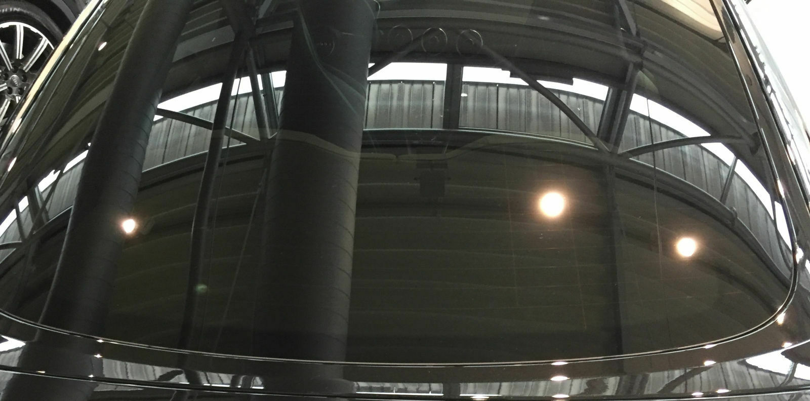

Die anders aussehnden Drähte sind Antennen und keine Heizdrähte.
die antenne verläuft aber komisch. so abgehackt?!
Das sind mehrere Antennen. FM1, FM2, AM und DAB.

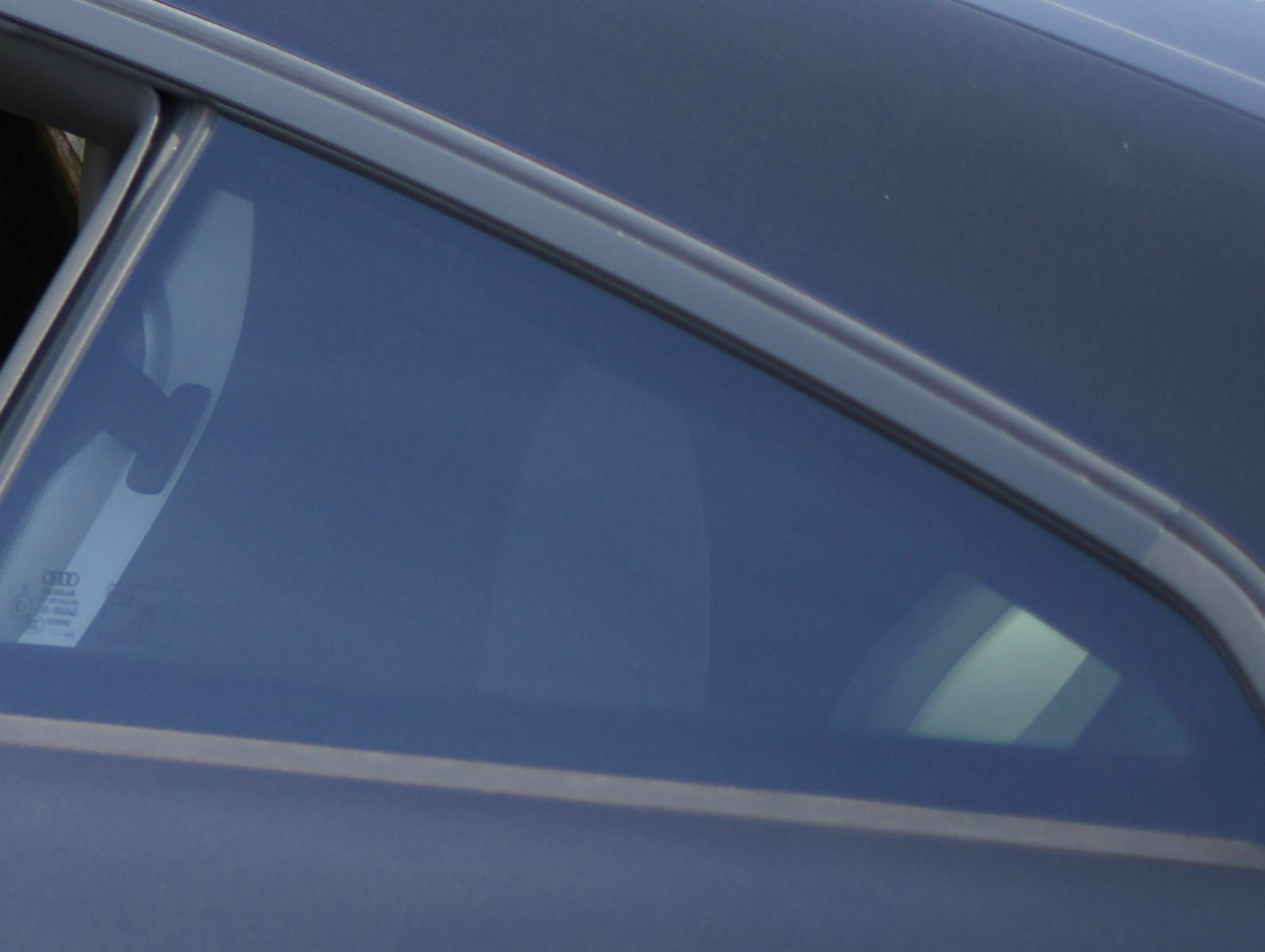

Du hast doch auch getönte Scheiben oder?
Mir ist aufgefallen, dass bei den einen und anderen es unterschiedlich auffällt und hatte mal meinen Freundlichen darauf angesprochen.
Er sagte, dass nicht alle zu 100% gleich sind und man das nicht machen kann.
Kann ich mir zwar nicht ganz vorstellen, aber bei mir sieht man das nicht so, wobei ich keine DAB Antenne drinnen habe.

Mir ging es auch um die Tönung, also wie dunkel es ist, da sagte der Freundliche, dass die nicht immer alle zu 100% übereinstimmen.
Habe 2 Bilder, da kann man es aber schlecht erkennen.
Bild-1
Bild-2

Die Heckscheibe ist immer gleich. Es gibt nur 2 Versionen. Mit und ohne Tönung.
Je nach Ausstattung sind dann bis zu 4 verschiedene Antennverstärker in der Heckklappe verbaut und angeschlossen.

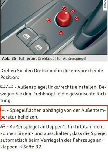

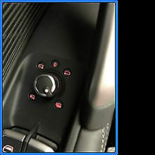

heute hatte ich das Auto mal draussen geparkt und die Außenspiegel und Heckscheibe waren beschlagen.
Heckscheibenheizung über die Taste angemacht und Drehknopf für den Außenspiegelauf in die Heizposition gestellt. Sofort sah ich die Drähte an der Heckscheibe in Aktion, die Außenspiel blieben allerdings beschlagen.
In der Anzeige "Komfortverbraucher" war auch nur die Klimaanlage und Heckscheibenheizung zu finden. Die Außenspiegel waren beim Handtest kalt.
Kann ich von einem Defekt ausgehen, oder gibt es bei sowas einen Temperaturfühler, der bei der aktuellen warmen Jahreszeit die Heckscheibe beheizt, aber die Außenspiegel nicht?

Du hast aber den Schalter dafür betätigt (Spiegeleinstellung)?
Heckscheibe hat einen Taster und der Spiegelschalter muss dann aber auch auf Heizung stehen, wenn die an sein sollen.
[Von Motor-Talk aus dem Thema 'Außenspiegelheizung - Heckscheibenheizung' überführt.]
Bedarf es noch mehr wie den Drehknopf zu drehen?

Ich meine mich erinnern zu können, dass die Spiegelheizung erst unter Außentemperatur <x angeht.
Schau mal ins Bordbuch.
@Lollo050968 schrieb am 16. August 2020 um 10:25:53 Uhr:
Siehe Bild
Bildschirmfoto-2020-08-16-um-10-33
Das habe ich auch gefunden, würde zumindest den "Fehler" erklären. Wirklich gut umgesetzt ist das dann natürlich nicht.
Ist jemandem die Mindesttemperatur bekannt und ist die bei allen MJ gleich?
Bei Google finde ich ein Foto wo die Spiegelheizung aktiv ist und 18°C angezeigt werden.
