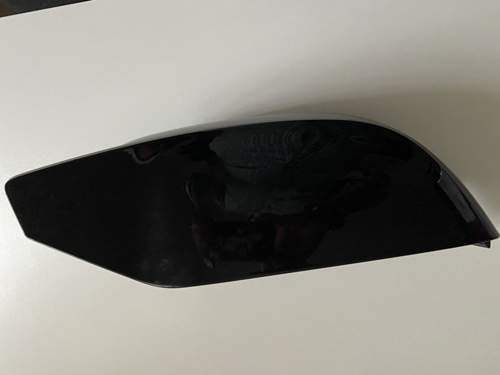

Seit Mai fahre ich einen G26 440iX Grand Coupe mit diesen M-Außenspiegel.
Die Waschstraße (Lappen) bei der ich bereits seit X Jahren mit meinen anderen Fahrzeugen (ohne jegliche Beanstandungen) war und bin (Porsche, Audi, Mini), hat mich mit dem Fahrzeug nur mit unterschriebenem Haftungsausschluss durch die Strasse fahren lassen. Sie haben Bilder der Fahrzeuge von BMW mit diesen Spiegeln für ihre Mitarbeiter ausgehängt. Aufgrund mehrfacher Erfahrungen gibt es dort seitens des Inhabers die klare Anweisung, dass kein Fahrzeug mit diesen Spiegeln ohne Haftungsausschluss einfahren darf.
Zurück zum Thema: die rechte Außenkappe des Spiegels wurde in der Waschstraße abgerissen.
Der Händler, zu dem ich dann unmittelbar gefahren bin (Meine Aussage: mein Auto löst sich auf) war irritiert und kümmert sich was zu tun ist und will Kulanz klären. Er meinte aber, dass evtl. Drittverschulden die Ursache sein könne (Radfahrer, Garage, Fußgänger). Nichts davon war der Fall, das zeigt die gefundene Außenkappe eindeutig.
Ich denke, hier wurde seitens BMW ein Serienbauteil freigegeben, dass den Anforderungen eines Serienfahrzeugs nicht entspricht. Jedesmal Angst haben zu müssen, dass man nur mit einem Teil der Spiegel aus der Waschstraße kommt, ist für ein Fahrzeug (Premium) 95.000€ unwürdig.
Wer hat ähnliche Erfahrungen gemacht?
Wurden der/ die Spiegel auf Kulanz erneuert?
Bei welchem/n Händler/n? Das könnte hilfreich sein in der Diskussion mit meinem Händler und BMW
Danke!
Außenspiegel nach Waschstrasse
Außenkappe ohne Spiegel nach Waschstrass

Ich habe nicht die Carbon Variante, sondern die schwarz lackierte.
War sie denn kaputt oder nur abgerissen, d.h. man konnte sie wieder anstecken?

Ich fahre zwar keinen G26, aber einen G82 und bei mir ist das gleiche passiert - ich habe die Spiegelkappe an der Fahrerseite beim durchfahren der Waschstraße verloren. Spiegel waren im Übrigen nicht angeklappt, seitdem nur noch angeklappt und in der Hinsicht hatte ich zu mindestens keine Probleme mehr.
Es wird aber sogar noch extremer, weil vor zwei Wochen wurde meine Heckschürze rausgerissen.
Beides bei einer relativ großen bekannten Kette. Einmal in Köln, einmal in Bonn. Beides neue Waschstraßen. In beiden Fällen hatte ich sogar im Vorfeld nachgefragt, ob Probleme mit meinem Modell in deren Waschstraßen bekannt sind.
Ich habe auch eine Spiegelabdeckung in einer Waschstraße verloren. Ein paar Kratzer und Wasser im Gehäuse. Wasche seitdem nur noch selber in den SB-Boxen. Nicht so bequem, aber stressfreier, auch bzgl. der Felgen und sauberer wird er auch noch.
Waren die Spiegel dabei angeklappt? Wer kam für den Schaden auf?
Bei mir hat den Schaden BMW übernommen, war aber auch 1 1/2 Wochen nach Abholung in der BMW Welt.
Angeklappt / der Waschhallenbetreiber
