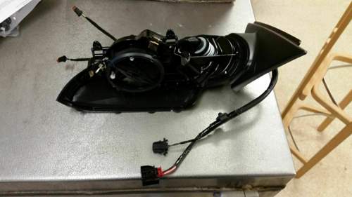

Aber darum ging es mir eigentlich auch nich. Ich habe heute meine Innenleben bekommen und ne Frage: ich habe ein Kabel zu viel drin. Es hat den selben Stecker wie für den Blinker, hat aber Kabel Farbe schwarz/lila und schwarz. Am Steuergerät mündet es in einem extra Stecker (siehe Foto) wofür ist das ?
Btw: Hat jemand eine Anleitung wie man die Türverkleidung runter bekommt ?
Beheizbar
Abblendbar
LED Blinkerleiste
Side Assi
Brauchen alle ein Kabel.
