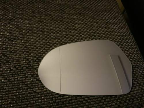

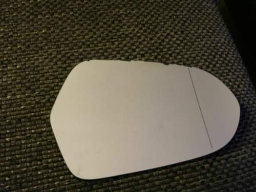

Ich habe einen 4G FL mit beheizten, anklappbaren selbst abblendenden Außenspiegeln. Heute beim Autowaschen hat sich ein Spiegelglas gelöst und lies sich anfangs auf dem Träger verschieben. Zuhause dann (glücklicherweise habe ich es nicht verloren) konnte ich das abnehmen. Ich habe noch die verlängerte Audigarantie (2+3 Jahre) Bj. 2016. Ich werde also zum freundlichen fahren. Hatte das einer von Euch auch schon? Könnte man das im Prinzip auch wieder kleben?
Kaputt ist nichts, da hat sich offensichtlich nur der Kleber gelöst. Wie funktioniert eigentlich die Abblendfunktion da ich keine elektrische Verbindung zum Spegelglas erkennen kann...
Vielen Dank für Eure Tips und Erfahrungen.
Ja, kann wieder geklebt werden.
Die abblendfunktion wird elektrisch geregelt. Du hast 2 Stift Kontakte für die Heizung und 2 Kabel mit Stecker für die Abblendgeschichte.
Vollflächig wegen der Heizung? Dann ist auf dem Träger eine schwarze Folie vermutlich mit Heizdrähten? Und wie ist das mit dem Abblenden. Ich habe nur ein blankes Glas von beiden Seiten....
Da müssten Heizwendeln zu sehen sein ungefähr wie bei der Heckscheibenheizung nur größer. Mach mal ein Foto von beiden Seiten
Muss mich korrigieren. Meine Außenspiegel sind nicht automatisch abblendend. Insofern hat sich die eine Frage schon erledigt...Ich meine einen Heizdraht an der Folie erkannt zu haben die auf dem Träger verblieben ist...Es ist dunkel draußen. Ich kann morgen mal ein Bild vom Glasträger machen...
Denn müssen die heizwendeln noch am Gegenteil im Spiegel sein

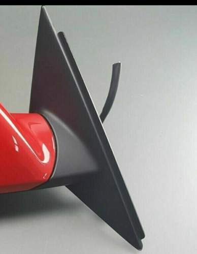

gibt es dieses Dreieck als Ersatzteil alleine zu kaufen?
Wenn ja, dann welche Teilenummer?
Wenn nein, welches Teil mit welcher Teiilenummer wäre es dann ?
A6 Limou aus 2013 und für die linke Seite/Fahrerseite
Spiegel ist/hat:
elekt. einklappbar
elekt. verstellbar
Beheizbar
Side Assist
Vielen Dank für Eure Hilfe.
die Außenspiegelaufnahme gibt es nur komplett zu kaufen. Teilenummer 4G1857409BA01C.
