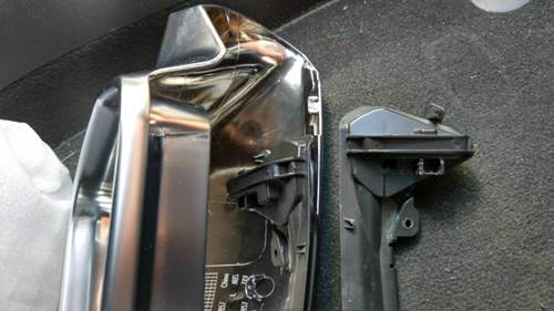

So will ich das nicht anbauen.

Ein kleinen Spalt hätte ich auch akzeptiert.
Aber nicht 2mm wo man durchgucken kann.
Dann lieber doch die originalen.....
Den Spalt sieht man kaum noch, wenn der Spiegel wieder zusammengesetzt ist.
Ist die untere Plastikabdeckung denn wieder ordentlich eingerastet?
Ich hatte beim Umbau die Verrrastung der Abdeckung gelöst und selbige etwas nach unten gedrückt.
Einbau ging so etwas leichter.

Nein das ging leider auch nicht.
Vielleicht sind meine Kappen Montags Kappen....
Im Gegensatz zum originalen passen die sehr schlecht von den Spaltmaßen her.

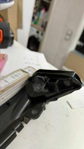

Original Audi Kappen aus China Aliexpress (Audikarton und in den Kappen Auditeilenummern).
Dynamischeblinker ebenfalls von Aliexpress. Mussten bearbeitet werden weil ich die Umfeldkamera habe und die Nase im Weg war.
Passt kein Spalt zu sehen.

@JRessel schrieb am 6. August 2018 um 13:49:12 Uhr:
Bei welchen Anbieter hast du die Kappen gekauft?
Hast du ein Link?
Ist der Blinker offen nachdem die Nase weg ist?
Müsstest du ihn wieder schließen(abdichten)?
Oder ist da nichts dahinter?

Ja mit 2 K abgedichtet.

Die habe ich auch....
Ich habe einfach ein Stück von der Kamerahaltung abgeschliffen.
