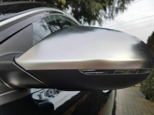

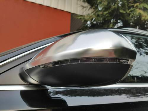

Thema Spiegelkappenwechsel auf Alufake-Spiegelkappen. Mich interessiert vor allem:
Wie problemlos/problembehaftet war der Umbau?
Wo gekauft (Kosten, Lieferzeit etc.)?
Wie zufrieden mit der Qualität (Passgenauigkeit, Steinschläge, Kratzer)?
@Polmaster schrieb am 19. Mai 2018 um 09:44:17 Uhr:
Wie problemlos/problembehaftet war der Umbau? Mit der Anleitung (schick mir ne PN) hab sogar ich es als Semi-Bastler sogar geschafft
Wo gekauft (Kosten, Lieferzeit etc.)? Ali-Express: Alufarben mit Auslass für die LED Anzeige (SpurwechselAssi) ca. 94$, Lieferzeit waren bei mir vielleicht 2 Wochen - keine Probleme, kein Zoll, alles easy
Wie zufrieden mit der Qualität (Passgenauigkeit, Steinschläge, Kratzer)? SUPER - habe die Kappen jetzt 1,5 Jahre drauf, über Winter und Sommer - absolut nichts. 2-3mal/Monat Waschanlage volles Programm - kein Problem - keine Steinschläge, keine Kratzer. Passgenauigkeit vorbildlich, selbst die LED Anzeige "flutscht" und passt.
Hab noch Bilder gefunden.

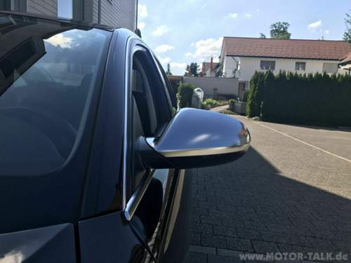

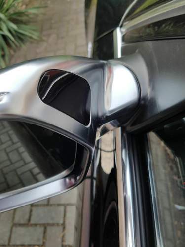

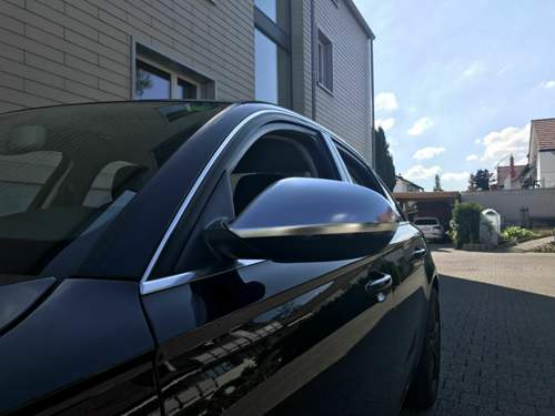

@B2nerd
Selbe von mir nur ohne Spurassi und statt D nach CH geliefert.
5849bd1a-9cc6-4b97-a20a-33c1ab1951aa
C69e56d8-e6e8-4504-8b01-ea50e91e88c3
Sieht echt schick aus mit Aluspiegelkappen, ist eine Überlegung wert diese auch zu holen...
