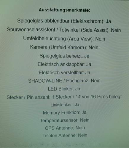

Hallo Leute, bis jetzt habe ich hier im Forum alles gefunden und konnte es immer beheben, dank eurer Beschreibung.
Also wie kann ich es herausfinden mit wieviel Pins mein Spiegel belegt ist, ohne diesen auszubauen?
Beim Audihändler habe ich schon nachgefragt, der sieht es nicht an seinem Bildschirm, er hat es mir vorgelesen.
A6 4f5 Bauj. 4/2010 (Facelift) Originalersatzteil-Nr. 4f1857410am, also ich kann mal aufzählen was ich weiß:
Elektrisch anklappbar
Umfeldbeleuchtung
Spiegelglas beheizt
Elektrisch verstellbar (was ja normal ist)
Led Blinker
Absenkbar (beim Rückwärtsgang)
Spurassisten ( Lenkrad vibriert beim Spurwechsel wenn man nicht blinkt, weiß aber nicht ob das mit dem Spiegel auch verbunden ist)
Memoryfunktion weiß ich nicht, Radiosender und Heizungseinstellungen werden im Schlüssel gespeichert, ich habe noch nicht gesehen das sich die Spiegel verstellen, kann aber sein, das meine Frau die selbe Einstellung hat , da wir die selbe Körpergröße haben.
Ich suche schon seit 1 Jahr solch ähnlichen Spiegel und bin letzten Monat auch fündig geworden, nur hat mein Audimechaniker gesagt das er nicht passt, da dieser 3 Schrauben zur Befestigung hat und meiner nur eine in der Mitte.
Also Leute, ich wäre euch sehr dankbar, wenn Ihr mir helfen könntet, ach ja, mein TÜV ist seit August abgelaufen und ich habe ihn nur festgeklebt, alle Funktionen gehen ja, ausser anzuklappen, aber TÜV bekomme ich so nicht und 450 Euro zu bezahlen sehe ich nicht ein.

Der rechte Spiegel vom Facelift (ab 10/2008) hat laut Stromlaufplänen 19 Anschlüsse, incl. Spurwechselassistent, Abblendautomatik und den ganzen anderen Sachen. Ich würde mir an Deiner Stelle bei Erwin die Stromlaufpläne (und noch viel mehr) downloaden, das kostet für 60 Min. ca. 8-10€: https://erwin.audi.com

Muss da nochmal nachhaken, also ich weiß 100%ig dass mein Spiegel einen Stecker mit 16 Pins hat und vielleicht kommt man mit den Bildern der Sache Näher, denn der Spiegel hat nur nicht gepasst von den Schrauben (das war der wo 3 hatte und meiner nur eine) und auf die Umfeldbeleuchtung hätte ich sogar verzichtet. Hätte ich jetzt fast vergessen, eigentlich müsste es doch egal sein wenn der Stecker komplett belegt ist oder, besser al wenn es nur 6 sind, was ich auch schon gesehen habe.

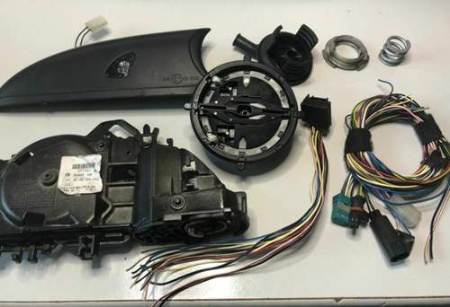

Moin, Ich häng mich mal hier rein. Bei meinem Unfall damals ist der rechte Außenspiegel zerstört worden. Die Leiche hab ich mir grad im Keller angeschaut.
Zum Stecker: Der Spiegel wird ans Türsteuergerät angeschlossen. Laut Stromlaufplan wurden dort schon immer 16polige Stecker benutzt egal ob FL oder VFL. Du hast Baujahr 2010 also Facelift. Allerdings sieht mein Stecker etwas anders aus. Anbei ein Foto von mir.
Deine Ausstattung entscheidet, wie viele Strippen an dem Stecker belegt sind und zum Spiegel gehen. Aber das ist ja nicht dein Problem. Du redest immer von 1 Schraube und 3 Schrauben. Meinst Du damit den Motor für die Spiegelverstellung oder den Spiegelfuß? Denke mal Du meinst den Motor für die Spiegelverstellung. Unser 4F Motor hat nur eine Schraube in der Mitte. So wie auf Deinem Foto.
Es könnte sein, das Du einen falschen Spiegel gekauft hast. Diese Spiegel wurden auch in anderen Audis verbaut. Vorstellbar ist, das es da aber Unterschiede gibt und Du nur nach Aussehen gekauft hast. Vielleicht solltest Du mal die Teilenummern vergleichen.
Wie gesagt habe ich noch die Innenteile dieses Spiegels da. Der Anklappmotor mit der berühmten Feder ist aber kaputt gegangen. Den Motor für die Spiegelverstellung, den Metallrahmen und die komplette Einstiegsleuchte habe ich noch. Falls Du da etwas brauchst, PN.

Deine Teilenummer oben ist nur der Spiegelfuss mit der elektrischen Vestelleinheit, also dem Motor zum Anklappen. Mehr nicht. Da gibt’s unterschiedliche Preise von 130€ bis über 400€ Falls Dieser kaputt ist, könntest Du Deinen alten Spiegel wieder verwenden.

hmm, das macht mich jetzt etwas stutzig, laut Audi gab es den Schwenkmotor (Motor zum Anklappen) nicht einzeln und deswegen wurden bei meinem 4F-Spiegel die ganzen Innereien für 750€ (incl. Montage) erneuert.
Doch, laut Edgar gibt es den Spiegelfuss einzeln mit Anklappmotor. Nennt sich genau:
Aussenspiegelaufnahme mit elektrischer Verstelleinheit. Schau mal hier, das ist die Teilenummer vom TE
Kann natürlich auch der runde Motor sein für die Spiegelglasverstellung. ...
das kleine Wörtchem glas wäre an diese Stelle etwas eindeutiger
Wenn ich richtig überlege wird das auch so sein.
Sorry. So schnell kann man sich irren. 😉
