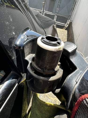

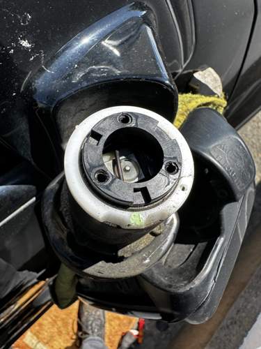

ich habe leider auch ein Problem mit dem Außenspiegel. Meiner fährt auf der Beifahrerseite nun garnicht mehr ein - ab und an hat er beim Anklappen immer mal kurz gerattert. Seit kurzem klappt er garnicht mehr ein. Außerdem wackelt er bzw hat spiel. Also der ganze drehbare Teil an sich.
Habe es nun heute mal auseinandergenommen und die Wellen der Mechanik getauscht. Auch den Mikroschalter habe ich überprüft. Man hört ein leises klacken wenn die anklappfunktion betätigt wird aber sonst passiert leider nichts. Weiß da vllt noch jmd etwas?
Die Fahrerseite klappt an, fährt aber sofort wieder aus.
Besten Dank!

Danke für den Tipp, aber diese Anleitung kenne ich bereits. Deshalb habe ich die Zahnräder bzw Wellen ja getauscht und auch den Mikroschalter überprüft. Wenn ich den mikroschalter von Hand betätigt habe, liess sich der spiegel auf der anderen seite in dem moment auch nicht mehr ansteuern. Dies zeigte mir, dass zulindest der mikroschalter nicht defekt ist - da er ja zumindest für ein Ereignis gesorgt hat.
Ich verstehe halt nicht was die ursache für das Spiel in dem Spiegel ist und weshalb auch nach dem Tausch der Wellen sich noch nichts verändert hat.
Beim wackeln des Spiegels sind entweder die Verzahnungen ab oder die drei Schrauben oben an der Glocke sind nicht fest
Es könnte auch das Gehäuse defekt sein, bzw. wie bei mir einen Riss haben.
Dann biegt es sich im Endanschalg immer weiter auf.

Vllt könnt ihr auf meinen fotos etwas erkennen
