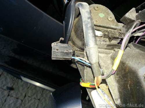

na super , Spiegelkappe abgenommen Mikroschalter ausgebaut und siehe da der neu bestellte Mikroschalter passt nicht , der alte Schalter ist kleiner und hat nur zwei Anschlüsse:):mad:.Und nu :):confused::confused: ik dreh durch.Hab denn auch gleich mal die alten Schalter kontrolliert, sind wohl doch heile aber die Spiegel klappen trotzdem ein.Hat jemand eine Idee?
Gruß Björn
20131014-160357
20131014-160423
Gude, wieviel Drähte hat den der Neue? Kannste den neuen nicht etwas runterschleifen.
Mach mal ein Bild mit dem Alten und halt mal den neuen dran, dann kann man das mal sehen.
Wenn die alten noch gut sind, musst die vieleicht nur etwas zurechtbiegen. Das musste ich bei mir auch nur machen. Gud das Du mal ne Rückmeldung machst, Danke.

Torben ich hatte gedacht das es nur daran liegen kann habe wohl falsch gedacht mad:.Der neue Schalter ist größer, hat drei Anschlüsse und der Metallbügel ist viel länger. Hier noch mal ein Bild von dem neuen Schalter.
