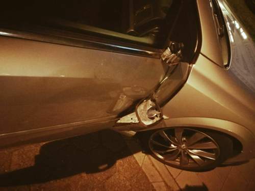

Hi, kann mir nochmal kurz jemand sagen was ich jetzt brauche?! Mein rechter Spiegel sieht momentan so aus...
Also hab Memory Sitze und war halt anklappbar.
Wenn man bei Ebay guckt gibts welche die anklappen aber ohne Memory?! Oder einfach nicht dazu geschrieben, das verwirrt ein wenig.

Ich kann mich täuschen, aber normalerweise brauchst du nur einen anklappbaren, der Rest wird ja von den Steuergeräten erledigt.

Ich habe noch einige im Keller liegen, ich kann mal schauen - ob ein passender dabei. Gern kann ich Dir auch bei Bedarf ein automatisch abblendendes Spiegelglas für Beifahrer mit anbieten.

Leider nicht, der Spiegel muss vorbereitet sein, andernfall müssen Kabel nachgerüstet werden.
Was muss denn im Spiegel vorgereitet sein? Wenn der Spiegel elektrisch verstellbar ist, läuft doch die Memoryfunktion ebenfalls über diese Stellmotoren.
Nein, schau Dir mal den Spiegelstecker an - da verlaufen Kabel für best. Funktionen. Ist der Spiegel dafür nicht vorbereitet - fehlen auch die Kabel. Hast Du das Steuergerät zum Beispiel nicht, glaube ich kaum, dass der Spiegel über den Speicher für die Sitzposition verfügt.
Im Umkehrschluss kannst Du nämlich auch einen vorbereiten Spiegel (zum Beispiel - Memoryfunktion) in ein Fahrzeug bauen, ohne Memorysitze und dennoch über die Bordstein-Funktion verfügen (hier wird jedoch auch das Steuergerät in der Tür benötigt).
Opel hat zig unterschiedliche Spiegel, im Teilekatalog findest Du die Spiegel - und den dazu gehörigen Beschreibung, ob oder ob nicht.
Und, der Motor für das elektrische Anklappen ist ungleich dem Motor für das Spiegelglas.
Jetzt machts Klick. Es gibt für die Parkposition also einen extra Motor. Ich hatte halt rein logisch angenommen, dass die Memoryfunktion die eh schon per Steuergerät angesteuerte Spiegelglasverstellung dazu nutzt.
