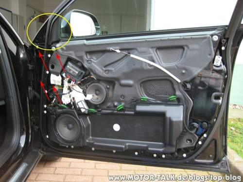

hat jemand eine anleitung zum ausbau des außenspiegels parat?
fahrerseite.
ich hatte mich hier schon belesen, dass beim ausbau der chromzierleiste bzw. der fensterschachtleiste der außenspiegel demoniert werden muss.
Ich bin nach der hier gegangen.
https://www.motor-talk.de/.../...-umbau-auf-mj09-spiegel-t2223918.html
Zierleiste musste ich nicht abbauen. Für das wieder einbringen des Kabelbaumes in den Türspalt kann ich dir wd40 empfehlen, geht dann viel einfacher.
Fensterschachtleiste muss nicht raus, aber theoretisch die ganze Scheibenaufnahme. Was auch nicht schwer ist, aber geht auch ohne...
@Michi126 schrieb am 4. Oktober 2018 um 20:19:47 Uhr:
super, danke. das liest sich einfach.
ich will die fensterschachtleiste erneuern.
@Valbene schrieb am 4. Oktober 2018 um 20:46:21 Uhr:
hi valbene,
wie genau meinst du das?
mein vorhaben ist es die fensterschachtleiste inkl. zierleiste zu erneuern.
meinst du hierzu muss die scheibenaufnahme eventuell auch raus?
PS: kann mir noch zufällig wer sagen, wie die zwei blenden (gelber kringel) abgehen? sind die gesteckt einfach ziehen?
