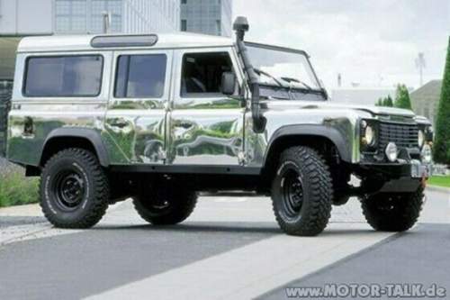

Tach Leute! Gleich vorab: ich habe die Suchfunktion benutzt und keine Antwort gefunden. Deshalb frage ich nun in die offene Runde: welches Gesetz schreibt vor bzw. regelt die Außengestaltung eines Kfz? Kann man sich draufkleben was man will? Bei Motorrädern darf man nur einen gewissen %Teil der Gesamtfläche verchromen, weil sonst durch Spiegelungen ein erhöhtes Risiko für andere Verkehrsteilnehmer bestehen kann. Gibt es so etwas auch für Autos bzw. Busse? Wenn ja, wo kann ich es nachlesen?

Moin Leut´s,
als Airbrusher hab ich echt schon einiges auf Auto´s oder LKW´s draufgemalt.
Verboten sind:
Signalfarben, die Sonderfahrzeugen vorbehalten sind, also alle Neonfarben von zb. Rettungs- oder Feuerwehrfahrzeugen..........
Feuerwehr 112, oder Polizei dürfen ebenfalls nicht auf dem Wagen stehen. Könnte als Amtsanmaßung ausgelegt werden......... Blau Silber, oder Feuerrot darf Dein Wagen aber ruhig sein........
Hochglanzverchromungen, die 20% der Fahrzeugoberfläche überschreiten. Wenn die Scheiben Chromfolie haben, war´s das dann schon. Chromlacke spiegeln nicht wie Chrom, sie sind nur zu etwa 40-50% verspiegelt......... der eine Tüv hat damit kein Problem, der andere schon.

Nackte Damen sind wie airbrushwachmann schon sagte, i.d.R. kein Akt, da es als Kunst gilt. Aber bei Chrom wirds wiederrum problematisch. Wegen "blenden" etc. Allerdings ist eine "Chromlackierung" zulassungsfähig. Siehe Beispiel unten im Anhang. Der wurde uns auch angeboten. Ist ein tolles Auto, wenn man darauf steht, dass einer die Arbeit für einen schon erledigt hat und sicher ist: DAMIT fällt man auf.
Was du übrigends knicken kannst, ist ein Kuhfänger in Chrom. Nur so zur Info. Die sind mittlerweile nicht mehr eintragungsfähig, wenn du keine richtigen Gründe dafür hast. (Aber es gibt Ausnahmen)
