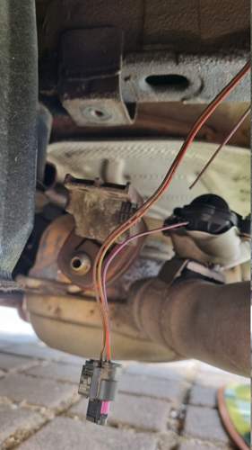

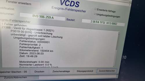

Bei meinem 2014er S3 funktioniert die linke Abgasklappe nicht mehr. Habe jetzt einen neuen Stellmotor eingebaut, es bewegt sich trotzdem nichts. Hat jemand eine Idee wo die Ursache liegen könnte? Die rechte Seite funktioniert, dann kann ich wohl schonmal die Sicherung ausschließen, beide Seiten werden doch sicherlich über eine laufen, oder? Oder muss ich den neuen Stellmotor anlernen?
Achso, die Klappe selber lässt sich leicht bewegen, die ist nicht fest.
Fehler VCDS

Die Fehlermeldung „Unterbrechung“ ist doch sprechend: Kabel ab oder Motor durch.
Themenstarteram 18. August 2023 um 19:12
Stellmotor schließe ich aus. Dann wird es wohl ein Kabelbruch sein:rolleyes:

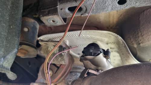

Themenstarteram 26. August 2023 um 21:39
Habe heute nach den Kabeln geguckt. Es lag wirklich daran. Neu zusammen gelötet und jetzt funktioniert wieder alles wie es soll.
Es war übrigens genau an dem Punkt getrennt, wo das Kabel mit einem Kabelbinder an diesem Halter fest gemacht ist.
1
2
Was sach ich … Kabel ab… :) :)
