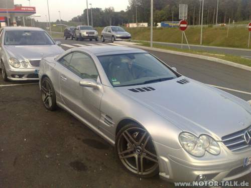

Da würde ich aber beim E55 aufpassen, wir haben das letzen Monat bei einem SL55 gemacht, das Auto hört man jetzt 3 Straßen weiter.....
Ohne MSD ist beim AMG schon fast zu viel des guten......
Die SL65er Anlage mit den verbundenen Rohren sieht besser aus, hört sich auch um einiges besser an als die normalen Töpfe, ohne den MSD zu entfernen....vielleicht mal schauen ob man die neue Anlage unter einen E55 geschustert kriegt, sind vom Rohrverlauf ähnlich, müsste man halt ein bisschen beschneiden und schweißen....
Anbei Bilder vom umgebauten SL.....
22082009100
22082009101
2208200910000002
