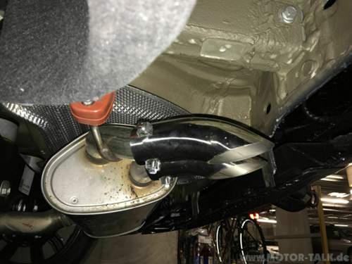

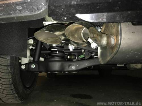

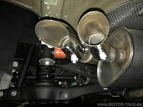

Das mit dem Auspuff ist gelöst. Einfach mal sich durchblättern. Glaube ab seite 10.
Vielleicht ist es mal "fachtechnisch" besser gelöst!?
@Tiguan 2222 schrieb am 4. Januar 2017 um 14:54:27 Uhr:
Wie willst du das "fachtechnisch" besser lösen?
Du kannst dir ja einen Endtopf speziell anfertigen, der wird aber auch nicht besser funktionieren und genau so wenig eine Zulassung haben.
Original sieht es ja genauso so aus. Es ist ja jetzt schon oft genug gemacht worden, von daher ist es genauso gut.

As requested some pics of the exhaust and a additional one from the rear side
For the exhaust we chosed the same approach that other users also had

Mein Händler hätte gern den Topf des 2.0TSI 220PS anbauen wollen. Wollte ich aber nicht, da ich dadurch einen neuen Topf der absolut in Ordnung ist geopfert hätte, einen anderen Topf zahlen hätte müssen, der dann an das originalen Rohr angepasst wird. Mir ging es in erster Linie um die symmetrische Optik, da war es mir das Opfern eines nagelneuen Topfes nicht wert. Bin mit der Lösung zufrieden.
Und ganz ehrlich, es ist mir auch persönlich herzlich banane ob der nachfahrende Verkehr es peinlich finden sollte, wenn es bei kalten Temperaturen nur links rausnebeln sollte.
