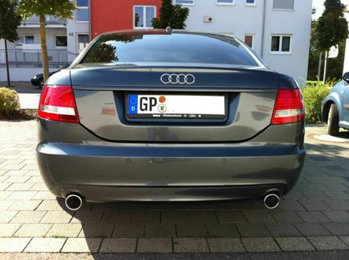

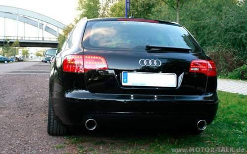

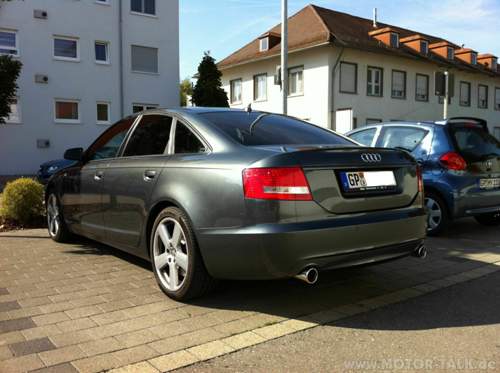

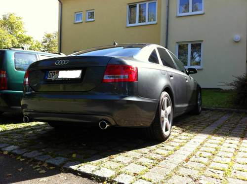

@ audi_tr
oder wie ich, 25 EUR für beide in der Bucht, Edelstahl und nur geschraubt, einfacher und billiger geht es nicht, gibt es glaube ich auch in Oval wie beim RS6 aber dann musst Du ja auch die Aussparungen im Diffusor anpassen wie Senti es z.B. gemacht hat (gute Arbeit :))
in meinem Profil findest Du noch weitere Bilder bei Interesse. Es gab auch noch einen anderen Thread dazu "Umbau krumme Endrohre auf gerade"
Grüße, wumbo

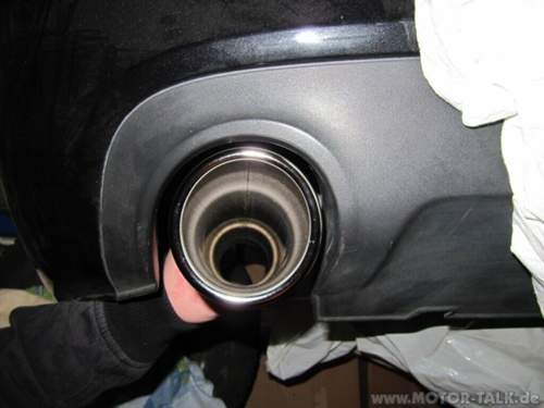

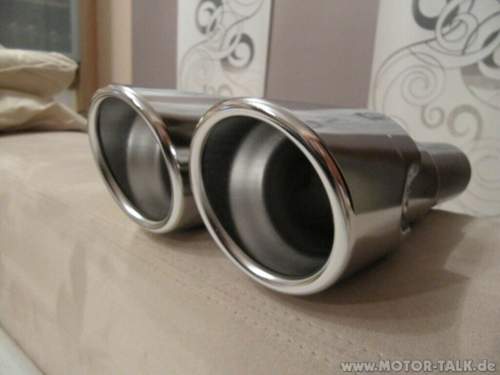

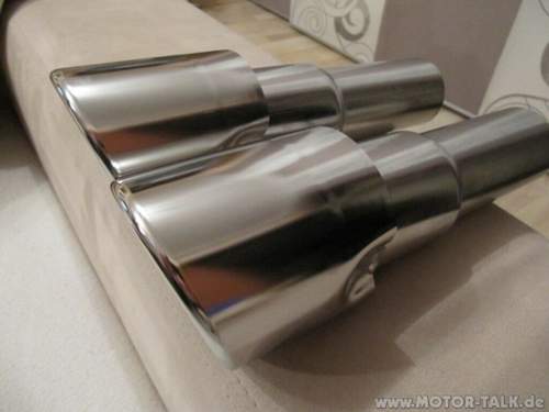

Habe hier eine sehr schöne Lösung für eure Probleme, siehe Anhang.
Das sind orig. Audi Edelstahl Endrohre, mit einem Durchmesser von ca. 92mm.
Bei einem Foto, wurden die Endstücke an einen A6 Diffusor rangehalten
Diese Endstücke füllen optimal den orig. Diffusor (egal ob Serie oder S-Line).
Werde demnächst, solche Endstücke bei einem A4 B7 verbauen und stelle dann ein paar Fotos rein.
MfG

und was kostet der Spaß ????

Bis jetzt habe ich die Endrohre recht erfolgreich mit Nevrdull sauber gehalten. Ich denke, dass ein Chrom-Aufsatz aber noch wesentlich pflegeleichter wäre.
Die Endstücke von OS1984 gefallen mir sehr gut, ich will allerdings so wenig wie möglich umbauen müssen.
hui,
die sind wirklick schön. scheint nicht mal irgendwo was eingestanzt zu sein, oder?
und die schräge kommt auch gut.
prinzipiellist es aber so, daß wenn die endrohre dann dran sollen, es etwas schwierigkeiten gibt( zumindest beim 3,0 tdi im a4), die die orig. rohre nicht gerade, sondern im bogen von oben her herkommen. ich habe das mal mit nem kumpel gemacht, da mußten wir dann die endrohre nochmals kräftig verlängern, damit es dann auch passte.
p.s. bei dpf brauchste das nur 1x im jahr (wenn überhaupt) machen.

Ist natürlich Geschmacksache, ich finde diese Endrohre sehen mal richtig gut aus.
Es wäre super wenn Du die Artikelnummer(n) und den Preis dafür ausfindig machen und mitteilen könntest.

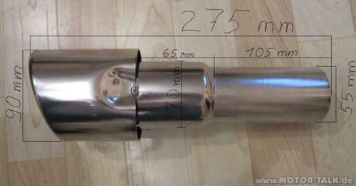

Also,
die Montage beim A4 B7 müsste auch ohne probleme, wie bei A6 4F gehen.
Ich habe die Endstücke gerade noch ein mal vermessen und bin auf folgende Werte gekommen, siehe Anhang.
Die Endstücke haben keine Artikel Nr., die werden wohl nur mit dem Endschalldämpfer erhältlich sein!
