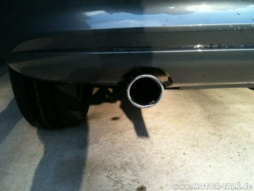

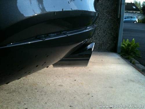

So, heute ist die Blende gekommen. Die Montage ist Kinderleicht, einfach ein bisschen "draufdrehen" und dann sanft mit der Handfläche bis zum Ende klopfen.
Für den Preis finde ich sie auf jeden Fall empfehlenswert, nur Diebstahl wird wohl ein leichtes sein...
Hab schnell ein paar Fotos mit dem Handy gemacht, mal als Vergleich.
Foto
Fr-378-size1024
Fr-377-size1024

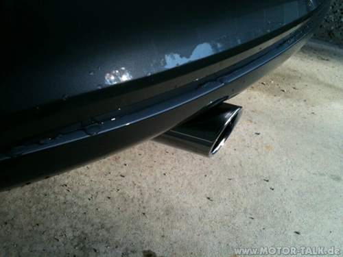

Ist das normal, daß man da irgendwelche Klammern sieht? Welche Blende war das nun?
Ja, die Klammer sind sozusagen der "Endpunkt" an der das Auspuffrohr anliegt und gleichzeitig fixiert wird. Sieht man aber auf dem Bild nur so extrem weil die Sonne "günstig" steht und das ganze ziemlich direkt fofografiert ist. Wenn man hinter dem Auto steht sieht man es nicht. Mir ist es ehrlich gesagt auch erst auf den Bildern aufgefallen 😁
Es war diese hier: GTI Auspuffblende
Also ich habe die A3-Blende und da sieht man keine Klammern herausstehen...😕

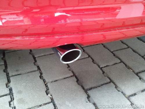

Gude Sebicca,
ich denke die Blende sollte noch ein Stückchen weiter drauf, man sieht da bei dir auch noch einen Übergang.
Bei mir sieht man da nichts störendes.
Lieben Gruss von rubbel 2

Also rubbel hat die gleiche.
Eigentlich war ich mir absolut sicher, aber du hast mich dann doch verunsichert 😉
War aber gerade nochmal draussen und es ist wirklich so das die Klammern den "Endpunkt festlegen", wäre dies nicht so würde man von der Blende fast nichts sehen.
Mein Arbeitskollege stand daneben und auf die Frage ob ihm an der Blende was auffällt fiel ihm nichts ein, erst als ihn darauf aufmerksam gemacht habe hat er gesagt "achso, die kleinen Dinger da".
Für 21€ kann ich damit leben 🙂
rubbel2 hat Recht, die (GTI) Blende gehört ein Stück weiter drauf.
(vielleicht 2 vorsichtige Schläge mit einem Gummihammer)
Siehe hier: http://www.motor-talk.de/.../...er-endschalldaempfer-t2536438.html?...
Die A3-Blende hat auch Haltekrallen, allerdings, wie schon gesagt, an deren Ende.
Gut, dann weiß ich ja jetzt bescheid...danke! 🙂
