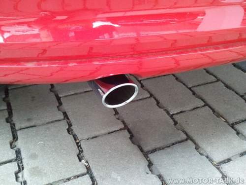

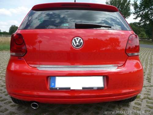

wie schon geschrieben, die wird einfach aufgeschoben (mit sanfter Gewalt) und passt einfach perfekt.
Ich habe 25 Euro bezahlt, vermutlich die günstigste und beste Lösung.
Ich habe den 1,2 TSI.
Anbei ein Foto.
Lieben Gruss, rubbel 2
Endrohrblende Polo-GTI auf Polo 1,2 TSI

@rubbel 2
Ich sehe, daß Du sowohl die Chromleiste an der Klappe sowie auch die
Chromblende auf der Stoßstange hast.
Die auf der Stoßstange habe ich auch schon überlegt, ist ja immer so eine
Frage, weil's ja schon ein optischer Eingriff ist.

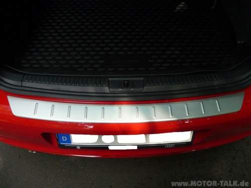

Ladekantenschutz
Ladekantenschutz / Leiste Heckklappe
Original geschrieben von rubbel2
Hallo vanhout,
über die Optik kann man sicher streiten, mir gefällt es gut.
An 1. Stelle möchte ich aber dort meinen Lack schützen und eine Folie ist nicht mein Geschmack.
Für dich nochmal 2 Fotos, evtl. fällt dir die Entscheidung damit leichter.
Gruss, rubbel 2
