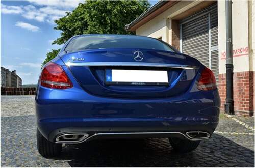

könnte dies das teil sein? kann man irgendwo die Nummer checken? was meint ihr?
allerdings ist die Version im Bild ohne einparken piepser
A2058851238
Hey Darthmirek, das ist das Teil, bin auch stark interessiert. Hat jemand die A-Nummer mit Piepser? Sollte der Diffusor vom C300 mit Avantgarde Exterior sein
Ich habe inzwischen die A-Nummern der Endrohrblenden passend zu dem Diffusor A2058851238 gefunden.
Rechte Seite A2054901027
Linke Seite A2054900927
Anfrage bei Mercedes ob es den Diffusor auch mit Parktronik gibt und wie die A-Nummer lautet läuft.
Somit könnte man einem C220 Diesel Avantgarde den Look eines C300 Benziners Avantgarde verpassen.
Vorteil ist, das man statt dem Diffusor mit Chromspange nun einen Diffusor mit Endrohrblenden hat und das Heck passend zum Avantgarde Exterior bleibt. Avantgarde Exterior mit AMG Heckschürze geht gar nicht und AMG Exterior nachrüsten inkl. Frontschürze und Schwellern ist mir persönlich zu teuer.
Das Ergebnis seht ihr unten im Bild.

Das sehe ich genauso, Avantgarde mit 2 Endrohren und durchgehender Chromleiste hinten sieht deutlich besser aus. Allerdings ist das auf deinem Foto ein 250 benziner in der Standardausführung, oder? Zumindest fehlen auf deinem Foto die Chromzierleisten seitlich unter den Heckleuchten (vgl. meine Fotos). Mein Wagen (ein 250 BT) hat Avantgarde und Chromzierleisten rundherum und dank dem Diffusor von Göckel neuerdings auch hinten (vorher hatte er hinten nur die Spange).
