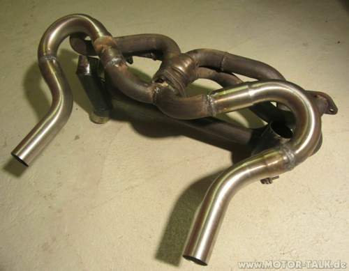

ich habe mir so was gebaut:
Ist aber nicht "straßentauglich"
sieht aber so aus, zumindest von außen😁

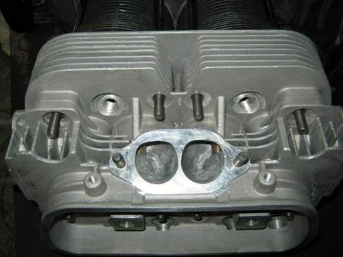

Der Knackpunkt ist halt die Kopfbearbeitung.Diese pillerigen Kanäle der meisten Nachbauköpfe sind halt das Problem.Da kommt gar nicht genug an bei den Ventilen.
Hm..ok die Nocke.....aber der macht zumindest nen echt gutes Drehmoment.Kommt halt drauf an was man erreichen möchte.
Im Bild siehst du einen Typ 1 Kopf der schon von Haus aus einen grossen Kanal gegossen hat.Die sind serienmäßig innen schon fast grösser als die "normalen" Köpfe aussen.Nen Vergleich ist auch in meinem Blog zu finden.Muß ich hier nicht nochmal alles beschreiben.Bei dem Eingansloch wären die anderen schon an der Luft mit dem Fräser.
Die haben auch nur 40er EV aber eben mit freiem Zugang.Da geht nun auch ausreichend durch wenn der mal hoch dreht.
