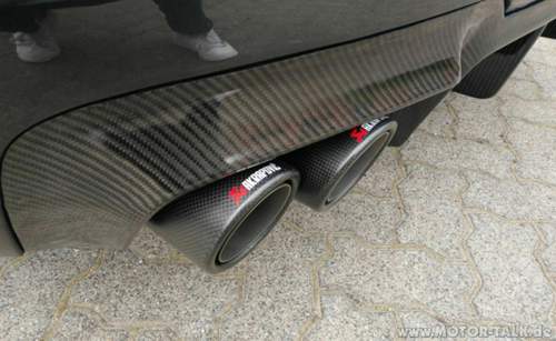

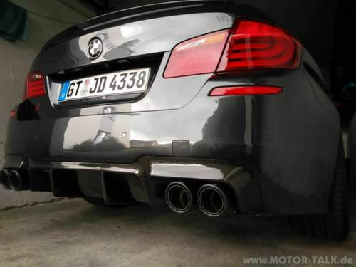

Ich finde ohne den richtigen Topf rechts links sieht es wie gewollt und nicht gekonnt aus
Am besten eine gebrauchte 535d Anlage holen und zwei originale 550er Blenden dran schrauben

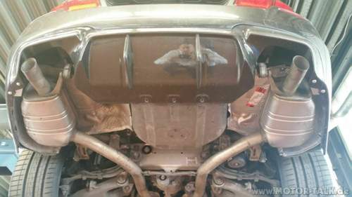

Problem sehe ich beim schweißen, bekommt das jede Werkstatt hin?

Da wird alles nur verschraubt, schweißen, musst du da nicht.
Stahlfix das sehe ich auch so!
Dann passt auch eine AHK rein und es kommen auch gleichmäßig die Abgase re+li .

Grüß dich.
Wenn der Diffusor von gute Qualität ist , dann passt es 1:1 in die Schürze. Bei mir was das nich der Fall und ich musste anpassen.

Schicker Hintern von deinem Dicken, Stahlfix... ;-)

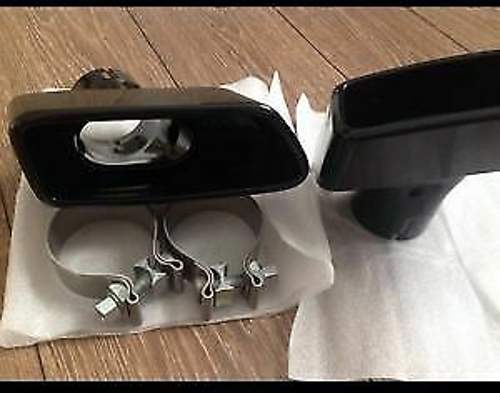

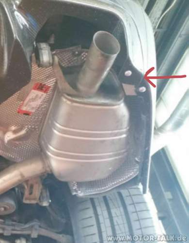

eine Frage habe ich auch . Hitzeschutz rechts 51487193500 . Besteht aber aus 2 Teilen. ? Eine Seite ist Richtung Stoßstangenverkleidung Teilenummer ?? und eine seite ist die mit der 500 am Ende und verkleidet die Reserveradmulde. Bei Leebmann kann man das leider nicht sehen und auch nicht anklicken ? Wer kann helfen.

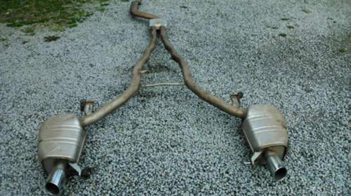

kann mir jemand helfen?
Ich muss meine Abgasanlage ab Kat (inkl Flexrohr) austauschen, da mir jemand hinten reingefahren ist.
Gerne würde ich dan direkt auf 550D umrüsten wollen.
Kann mir jemand sagen ob das OHNE weiteres geht?
Welche Teile bräuchte ich dafür?
