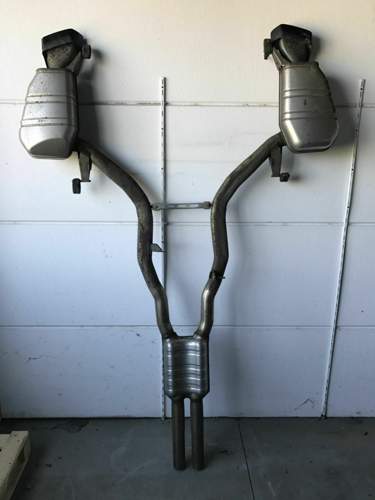

ich kann Euch noch den kompletten "hinteren" Teil des Auspuff aus einem F11 M550d anbieten. Die Anlage hat ca. 67.000km gelaufen und wurde wegen einem Unfall ausgetauscht, bei dem die Anhängerkupplung abgerissen wurde. Diese hat bei der Aktion das linke Endrohr/die linke Blende leicht gestreift. Da das alles ein Teil ist (siehe Foto) wurde der komplette Auspuff getauscht.
Wer (z.B. für einen Umbau!?) Interesse hat, kann mir per PN ein Angebot machen.
MD
PS: Ich verkaufe den Auspuff nur an Selbstabholer!!

@Audi_bis_zastava schrieb am 3. Juli 2017 um 10:03:37 Uhr:
Die Rohre nach MSD Richtung Motor verlaufen doch aber anders als beim 530D oder?
:confused:
Man baut nur bis zum Mittelschalldämpfer um.
